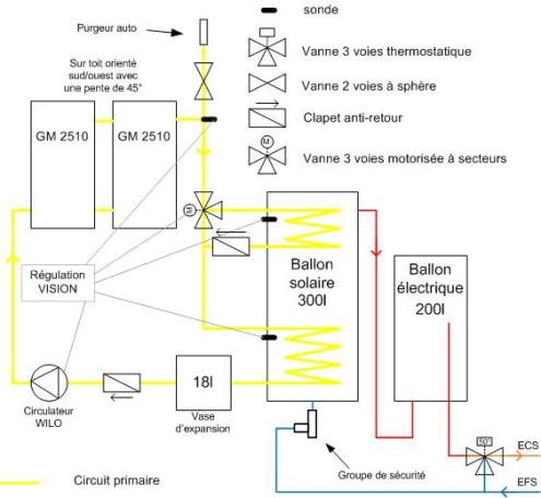

La maintenance c'est quand même important.
Surtout quand on doit changer un ballon ou bien le détartrer.
Si tu maintiens ton optique de schéma hydraulique simplifié, tu pourrais alors supprimer un groupe de sécurité et donc diminuer les pertes de charge, surtout si tu n'as pas beaucoup de pression sur le réseau.
Est ce que tu vas prévoir un vase d'expansion coté sanitaire pour limiter les consommations d'eau dans les phases de chauffe ?
Je m'intéresse de près à tes réflexions car je suis pratiquement dans le même cas de figure que toi : orientation, ballon d'appoint, nombre de capteur.
Grâce à tes posts, j'ai déjà eu pas mal de réponse à mes questionnements.
Bon courage :-)

Laisse bien tes deux groupes de securitée , ça facilite la maintenance (vidange) , de plus il ont d origine un ar et une vanne
J ai remis des vannes , ainsi tu peux isoler l un ou l autre et bi passer le ce , j ai aussi ajouter un vase sanitaire , ce n ai pas la situation preconisé , mais j ai ça chez moi , ça fonctionne tres bien
L ar sur le retour aux capteurs ne sert a rien , soit tu le met sur la colone chaude soit tu fait une lyre , c est encore mieux

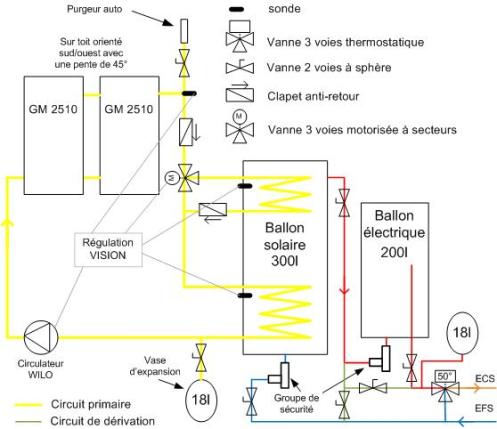

tu es plus rapide que moi, je vais rechanger mon schéma que je viens de changer. :grin:
j'ai une petite question, il sert a quoi le "vase sanitaire", car sur mon installation actuel je n'en ai pas et je n'ai pas de prb. :-?
Voici un avec maintenance l'autre sans.
et là je suis bien? :-)
avec dériv
avec dériv
sans dériv
sans dériv

Le vase d'expension sur le circuit sanitaire sert à éviter que le clapet du groupe de sécurité s'ouvre lorsque la t° augmente dans le ballon ( dilatation) donc pas de perte d'eau.
Je suis d'avis également de garder toute la maintenance pour pouvoir intervenir séparément sur chaque ballon sans interruption dans l'alimentation d'ecs ( changement de ballon, détartrage, intervention sur un groupe de sécurité qui fuit etc...) 5 petites vannes, c'est pas une grosse dépense !
Bonne réflexion.

Voici la dernière version.
Y a-t-il encore des choses que je peux corriger, améliorer ou optimiser ? :-)

Bonsoir a tous , Arpanet
Aller , je t en ajoute deux de plus , comme ça tu peux tout demonter sans fermer l efs :cool:

Comme il le dis plus haut Fred (son premier message) tu augmentes les pertes de charges avec des groupe de sécurité + des vannes. Si la pression d'eau potable est pas terrible, la douche sera froide..
Et mathématiquement il y a une vanne de trop...celle que François à rajouté.

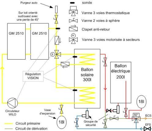

François, voila avec les 2 vannes en plus. :-) (merci pour ton aide)
superform, tu nous feras un retour. :-)
remi, les 2 dernières vannes? :-?
Si le schéma est ok je vais pourvoir passer à l'étape suivante.
Le choix des équipements comme les vannes les AR … avec les prix, puis la tuyauterie cuivre EPR, les sections, raccords, ... :-)

Une vanne à bille à passage direct a une perte de charge quand même moins importante que d'autres vannes.
Dans le circuit EFS du schéma l'eau va traverser : 5 vannes + 2 groupes de sécurité (clapet à l'intérieur + vanne) + 1 mitigeur thermostatique.
Ca commence a faire beaucoup

si le bazar qui est placé sur la sortie froide su serpentin su haut est un CAR
alors tu peux le virer

Je vais supprimer le CAR du serpentin du haut. :-)
Remi, penses-tu que la partie maintenance soit utile, si oui que me proposes-tu comme solution ? :-?
J’ai croisé un poste (avec Pierre et François) sur l’intérêt ou non d’utiliser les 2 serpentins comme sur mon schéma, mais il n’y avait pas de conclusion, avez-vous avancé dans votre réflexion ?
