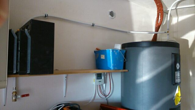

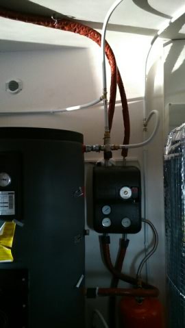

quelques petites avancées aujourd'hui!
Les matériaux sont arrivés à midi.
J'ai donc posé le réseau secondaire grâce au matériel de fotourefair (une sacrée sertisseuse).
Bon, évidemment, le résultat n'est pas digne d'un pro, cependant l'essentiel c'est qu'il ny ait pas de fuites (ce que j'espère :oops: ).

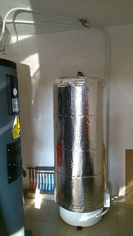

Me reste maintenant à tourner le cumulus élec d'un quart de tour (vidange , devissage ...) afin de pouvoir accéder aux écrous et me raccorder dessus...
Quand même, à la construction, ils auraient pu faire quelque chose de plus accessible.
Modifié en dernier par AD 44 le ven. août 30, 2013 20:08 pm, modifié 2 fois.

AD 44
Messages : 1389
Message par AD 44 »
Merci Thuguet,
Je n'ai mis du multicouche que pour le raccordement du stock à la maison et au cumulus élec.
Le circuit primaire est en inox.
Au passage j'ai terminé le raccordement du stock ce matin. J'ai remis en eau, pour le moment ça va (je croise les doigts!).
J'ai du vidanger le cumulus élec pour pouvoir le déplacer. Malgré des douches bien longues , un rasage de près à l'eau chaude , des bassines , des arrosoirs (pour le jardin et les wc...) j'ai balancé des litres d'eau (ça fait un peu mal au coeur).
Modifié en dernier par AD 44 le sam. août 31, 2013 14:40 pm, modifié 1 fois.
