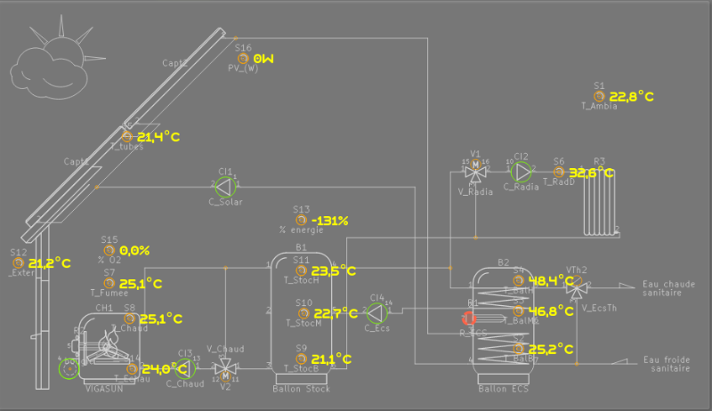

Messages : 2844
Re: bonjour
pour le schéma de ton installation ca ressemblerait pas à ca, par hasard ?
Capture d’écran du 2023-09-01 21-49-51.png (102.14 Kio) Vu 2511 fois
Que veux tu piloter ?
la chaudière, le circulateur des panneaux thermiques, le circulateur ECS, le circu chauffage, la V4V chauffage, la resistance ECS ? autre chose ?
En fonction de quelles températures ?

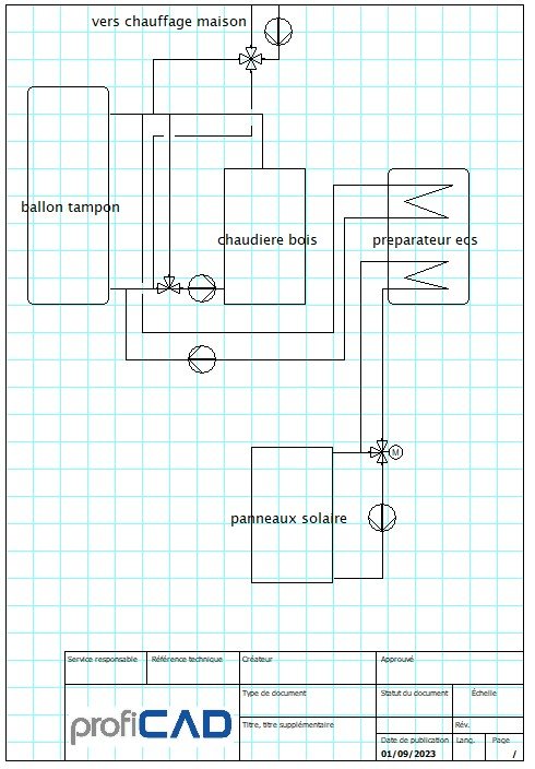

nicolascin
Messages : 9
Enregistré le : mar. août 29, 2023 21:31 pm
Localisation : 89 venouse
Re: bonjour
Message par nicolascin »
Capture d’écran 2023-09-01 223154.jpg (65.22 Kio) Vu 2496 fois
voici un schema de mon instal
nicolascin
Messages : 9
Re: bonjour
lebritish a écrit :
ven. sept. 01, 2023 21:52 pm
ca ressemble a ca mon but serai de récupérer ma surproduction d'eau chaude et de la stocker dans le ballon tampon
