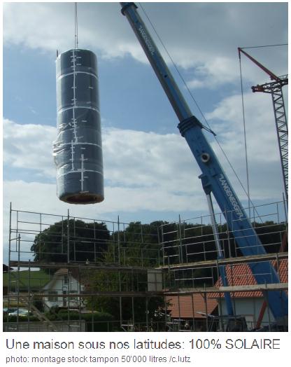

Salut thermich, tous
[quote="thermitch"] Alors là par contre je suis beaucoup plus circonspect
Le stockage saisonnier : c'est bien souvent magique sur ce genre de doc commerciale mais c'est une toute autre affaire en réalité.[/quote]
Je me souviens qu'on avait parlé de ça sur le forum, mais je ne retrouve pas.
Des maisons en Suisse ont été faites par Conrad Lutz ( http://www.lutz-architecte.ch/fr/index.htm). La maison est construite autour d'un gros réservoir central (comme une citerne de semi remorque posée debout), avec des échangeurs à toutes les hauteurs suivant les besoins. (ça coute la peau des f..es) Aucune idée du temps de déphasage.
Je joins une photo (que je crois avoir déjà mise qq part) venant d'un diaporama que cet architecte avait présenté au "Salon Terre" à Lorient en mars 2009, où on avait eu le plaisir de se retrouver à quelques Appériens.
Bonne journée.
Bonne journée.
- thermitch
- Messages : 4065
Oui Michel, c'est aussi resté dans ma mémoire.
Juste signaler que dans ce cas, le projet est, si je puis dire, conçu autour de la cuve.
C'est un peu pareil pour toute chose : ça peut marcher si tout est bien pensé
Mallusone, je ne vois pas dans ton raisonnement ce que l'été change entre du solaire purement thermique et du PV-T ?
Le PV ne produit pas de chaleur supplémentaire.
On n'a à évacuer que la chaleur thermique normalement produite par un thermique ... voir même moins puisque le rendement au m² dédié au thermique est monidre dans un PV-T que dans un thermique pur.
