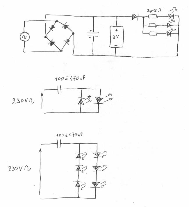

- daniel 53
- Messages : 406
- Enregistré le : mer. déc. 27, 2006 21:49 pm
- Localisation : 53 300 Ambrières-les-Vallées
Pas très vivant ce post...
Une led élémentaire est une diode qui éclaire quand on lui fait passer un courant continu de quelques mA (20 au maximum). Au passage de ce courant, il se crée une chute de tension comprise entre 1.5 V et 2.5 V selon la LED.
J'ai démonté une lampe à manivelle:
L'alternateur charge une batterie lithium de la taille d'une pièce d'un euro par l'intermédiaire d'un redresseur composé de 4 diodes.
La tension peut ensuite être utilisée pour alimenter 3 diodes. La tension est réduite par une diode chutrice à la sortie de la batterie. Le courant est ensuite limité pour chaque LED par 3 résistances de 10 ohms.
J'ai mesuré ces courants (batterie pas mal déchargée) ils étaient seulement de 6 mA par LED pour procurer un éclairage encore honnête.
Les lampes LED du commerce ont encore un rendement minables en rapport au rendement de la LED élémentaire. Ceci est du à la conversion 230 V du secteur en courant acceptable par les LED. La solution peut être apportée par une alimentation à découpage bien adaptée.
Je vous souhaite un WE lumineux.
Daniel 53

- daniel 53
- Messages : 406
J'allais le dire...
Ci joint:
shéma d'une lampe à manivelle
Suivi du mode de branchements de LED sur le secteur. Le condensateur doit impérativement être non polarisé et isolé à une tension de 400 volts minimum.
Les 2 LED éclairent que la moitié du temps et se protègent l'une l'autre contre les surtensions inverses
On peut appeler ce montage "frugaled" (dénomination "elektor")
Le condensateur ne chauffe pas, démonstration faite de du bon rendement de ce montage.
Si 2 LED ne vous suffisent pas, voir le troisième shéma.
