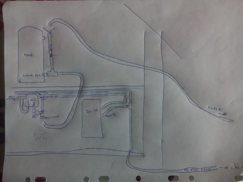

Mon installation, mélange de système D à l'ancienne (simple tuyau PE noir arrivant de la source dans une citerne reliée à la maison par un autre PE noir très faiblement enterré, le tout fonctionnant par gravité) et d'améliorations provisoires réalisées par moi (citerne plastique de 1000 litres dans l'étable, surpresseur sous la citerne) n'est pas très robuste...
Le tuyau noir qui relie la citerne à la maison a gelé. A l'époche, on laissait couler un filet d'eau mais là, on a voulu économiser le surpresseur donc on a hésité à laisser couler et le tuyau à gelé. Donc plus d'eau dans la maison. Et le surpresseur menaçait de geler aussi donc vidange jusqu'à des jours meilleurs.
J'ai une installation en cours (depuis de longs mois, les priorités se bousculent :-? ) et j'ai donc un ballon APPER de 200 litres avec deux échangeurs au grenier. J'ai eu l'idée de l'utiliser comme citerne et de le relier à mon réseau interne. Dans la salle de bain, j'ai prévu un WC à eau mais pour l'instant nous avons des toilettes sèches. J'ai donc un T avec un bouchon là où je voulais brancher l'alimentation de la chasse d'eau. Et c'est là que j'ai relié ma "citerne" de secours.
Voilà le schéma:
Je branche un tuyau d'arrosage directement sur le tuyau qui vient de la source (au niveau de la citerne). Je tire ensuite le tuyau d'arrosage dans le grenier et je le fais couler dans un entonnoir en haut d'un bout de tuyau PE de 20mm branché sur l'entrée froide du ballon de 200 litres.
Ca a marché. J'ai pu remplir le ballon (au 2/3 peut-être), j'ai eu de l'eau aux robinets (ça pissote mais ça coule), j'ai même pu prendre une douche (le chaud ne coulait presque pas si j'étais debout mais si j'étais accroupis ça allait), faire la vaisselle et même une lessive avec le lave-linge.

Pourquoi, qu'est-ce qui pose problème? J'ai pensé à un problème de vide d'air mais normalement l'air peut entrer au niveau de la sortie chaude du ballon sur laquelle rien n'est branché.
En fait, j'ai mis un T et une vanne au niveau du branchement au circuit intérieur. Voir photo (le PE 20mm qui vient de la citerne provisoire est branché sur la droite, sur le flexible non isolé):

Apparemment c'est un problème de bulles d'air qui bouchent le tuyau... En évitant les coudes et les contre-pentes j'ai pu éviter un peu le problème. J'aurais pensé que le fait d'avoir le ballon au grenier aurait donné une "pression" suffisante mais ce n'est visiblement pas le cas.
