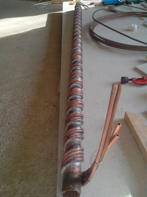

Je suis parti sur un clone du PowerPipe, sans vrais calculs, au pif quoi :oops:
Je soude à l'étain les tuyaux de 8*10 sur le tube de 50, sur toute leur longueur. Je remplis l'espace entre les deux tuyaux (sur un côté). Entre l'enroulement et la brasure, il me faut une journée de travail par tuyau. Il y a 6 tuyaux minimum (peut-être un 7ème si je fais un pincement involontaire...)
Voici une photo du travail en cours (4 brins posés)
La question est pour ceux qui ont une expérience en plomberie (pas mon cas, c'est la première fois que je touche au cuivre) :
les 6 tuyaux de 8mm devront être rejoins en une seule sortie de 20mm. Il me faudra certainement faire des piquages. Compte tenu de mon inexpérience, vaut-il mieux que je fasse :
  • les piquages à part sur des chutes de tube, puis raccorder ce montage sur les tubes enroulés avec des raccords FF
  • faire le piquage directement sur les tubes ?
Les piquages seront fait en brasure forte (obligé me semble-t-il) et j'ai peur que cela fasse fondre l'étain...
Et au fait, pour des raisons de coût, j'ai utilisé de la soudure de zinguerie, qui se révèle être principalement du plomb.
Pas de contact avec l'eau, ni même les eaux usées.

Bonsoir a tous,
t'enmerde pas, prend un bout de cuivre au diametre qui te convient et realise en ligne autant de percements de 10mm que tu as de tuyaux. Il te reste a couter au plus juste tes tuyaux pour qu'ils ne depassent que d'1 mm a l'interieur de ton tuyau collecteur. Pour le faire je te conseille, avant decoupe, de bien mettre les tuyaux en ligne en les pincant entre 2 planchettes et de les souder ensemble a l'etain 2 ou 3 cm plus haut que la ou tu veux les couper.
Ensuite, c'est du gateau ! ebavurage au petit oignon des extremites des tuyaux et de ton "collecteur" (int et ext) et rectif a la lime si tu veux incliner tes tuyaux par rapport au collecteur, introduction des extremites des tuyaux en limitant la penetration interieur a 1mm, un coup de decapant "qui va bien" et une soudure final a l'etain en t'efforcant de chauffer juste ce qu'il faut et pas trop pour avoir un belle soudure. Le plus gros travail n'est pas la soudure final mais bien "bloquer" et bien "disposer" l'ensemble pour faire la soudure dans les meilleurs conditions possible.
Un p'tit calcul vite fait donne un collecteur en 22-22 (20mm int) si tu veux respecter la section de 6 tuyaux en 10-12(10mm int). A ce diametre, le collecteur va etre facile a realiser et a souder, pas de tracas.

Bonjour Ramses, tous,
ramses a écrit :t'enmerde pas, prend un bout de cuivre au diametre qui te convient et realise en ligne autant de percements de 10mm que tu as de tuyaux. Il te reste a couter au plus juste tes tuyaux pour qu'ils ne depassent que d'1 mm a l'interieur de ton tuyau collecteur. Pour le faire je te conseille, avant decoupe, de bien mettre les tuyaux en ligne en les pincant entre 2 planchettes et de les souder ensemble a l'etain 2 ou 3 cm plus haut que la ou tu veux les couper.
OK ça marche.
ramses a écrit : Ensuite, c'est du gateau ! ebavurage au petit oignon des extremites des tuyaux et de ton "collecteur" (int et ext) et rectif a la lime si tu veux incliner tes tuyaux par rapport au collecteur, introduction des extremites des tuyaux en limitant la penetration interieur a 1mm, un coup de decapant "qui va bien" et une soudure final a l'etain en t'efforcant de chauffer juste ce qu'il faut et pas trop pour avoir un belle soudure. Le plus gros travail n'est pas la soudure final mais bien "bloquer" et bien "disposer" l'ensemble pour faire la soudure dans les meilleurs conditions possible.
Un piquage à l'étain ça m'arrange. Mais je n'ai jamais vu de tuto ou vidéo de ça, que des brasures fortes. Ça tiendra la pression du réseau (genre 8 bars avant que le groupe de sécurité du ballon ne se déclenche) ?
Donc la différence par rapport à la brasure forte, c'est qu'on ne fait pas de d'extrusion sur le collecteur. Mais en contrepartie on doit faire gaffe à ne pas trop enfoncer le tuyau (1mm). J'ai compris ?
Dernière question : quel espace est-il raisonnable de laisser entre les piquages pour la solidité et aussi le côté pratique ?
Merci en tout cas

Geekolo a écrit :Dernière question : quel espace est-il raisonnable de laisser entre les piquages pour la solidité et aussi le côté pratique ?
J'ai laissé 1/2 diamètre du tube à piquer, soit 5mm dans mon cas.
