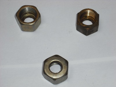

Salut Ramses, Tous,
Un p'tit bout d'écrou d' ce style te contenterait t'il :-?
C'est du 18, et pour l'pas...j'ai pas d'peigne, mais un bout d'tige M 10/150, m'a donnée l'heure :cool:
Sur cet écrou, tu soudes bien c'que tu veux, male ou femelle, si ça te "gales", j'ai ça en acier ou en laiton en rayon...c'est toi qui voit :lol:
Ca vient d'hydraulique, mais là, y'a mieux d'pas qu'un curé peut en bénir...

Re-salut ,
Alors je n'ai pas de raccord ni de taraud :cry:
Mais le 18x150 est le standard de filetage des raccords Din pour tube en 12L
Donc j'ai les écrous comme Patoche mais j'ai aussi des écrous pour roues :
Ecrou à portée semi shérique SW24 et hauteur 18 +8
Ecrou à embase SW27 , rondelle D38 , hauteur 18 + 4
dans les 2 cas les taraudages sont débouchants
A toi de voir

APPER, c'est vraiment dingue ! merci a tous pour vos reponses et vos propositions. :cool:
Guy, je suis plutot " bonne mecanique sans bourrer dedans" ... mais de toute facon, cette solution de souder n'est pas possible car la "piece" en M18x1,5 comporte des elements en "plastique"
Je vais pouvoir aller me coucher moins con que je me suis leve ce matin grace a Looping, puisque maintenant je sais que les ecrous pour roues de camion peuvent aussi etres en M18x1,5.
Si ce n'est pas trop abuse, je vais donc envoyer un p'tit MP a Patoche pour 2 ecrous en laiton.
