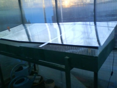

Voici des photos de la table qui me sert de mini-serre (2m2) et qui me permet de mettre des plantes jusque 20 cm. Le cordon chauffant est noyé dans du sable que je maintiens mouillé pour une bonne répartition de la chaleur. Je n'ai pas encore installé de thermostat mais en hiver, pas besoin. Il y a un couvercle pour garder l'humidité et voile en plus la nuit pour garder quelques degrés.
Il m'a été conseillé d'utiliser un ventilateur pour faire redescendre les caloris puisque actuellement j'utilise un petit radiateur pour mettre hors gel.
