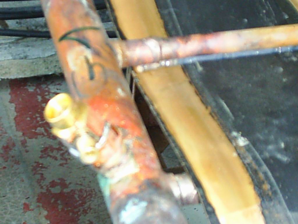

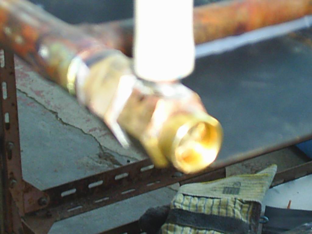

Voici la suite des photos.
les vannes de remplissage et de purge sont des vidanges de radiateur. une en haut et une en bas. après test sous 15 bar en piscine, mise sous vide pour sécher et pouvoir aspirer l'acétone. pour la purge finale, j'au dû le faire à chaud un jour de soleil. et maintenant, ça chauffe !!! :D

bonjour.
j'ai du M...... qq part !!! les voici !!!

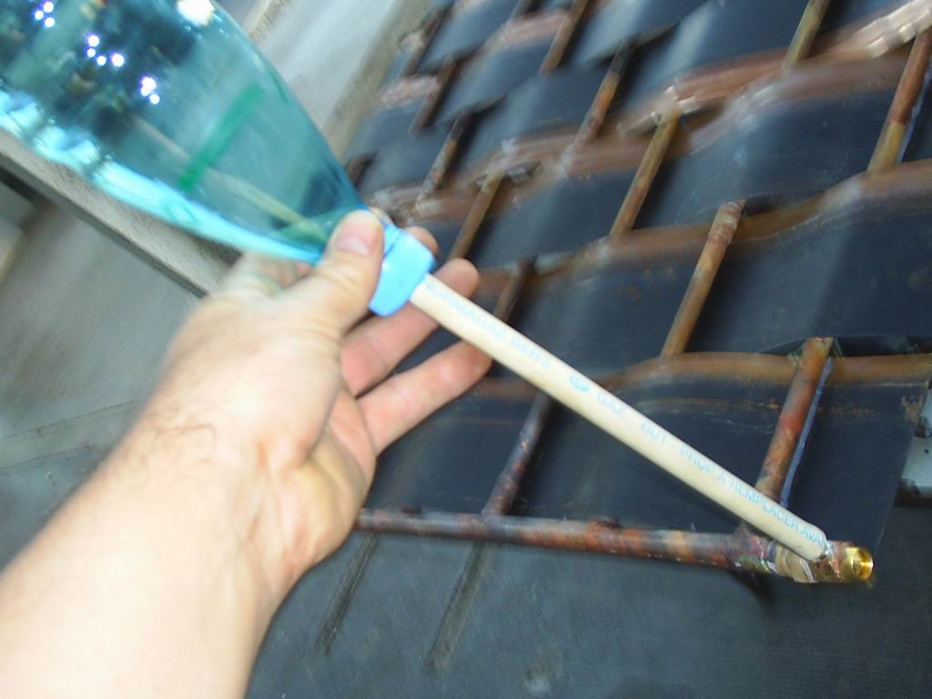

ce matin, j'ai mis en application le fruit de mes insomnies de la nuit ... ça arrive !!!
j'a repris mon caloduc d'essai (tube de 10/12 de 1,40 m de long) j'avais déjà placé une vanne de radiateur à un bout, et j'en ai mis une à l'autre bout aussi.
ensuite, après l'avoir isolé et coincé dans l'étau, l'ai fait circuler dedans de la vapeur d'eau. (vive la cocotte minute !!! ) refermé la sortie, laissé entrer un peu la pression et refermé l'entrée.
un coup sous la douche, et hop !!!
ça fait un caloduc à eau (enfin, pas beaucoup, donc rien à craindre pour le gel) QUI MARCHE !!!
