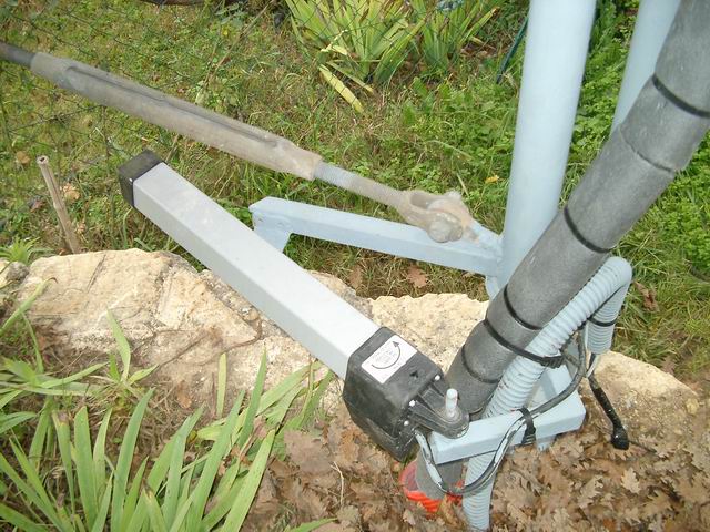

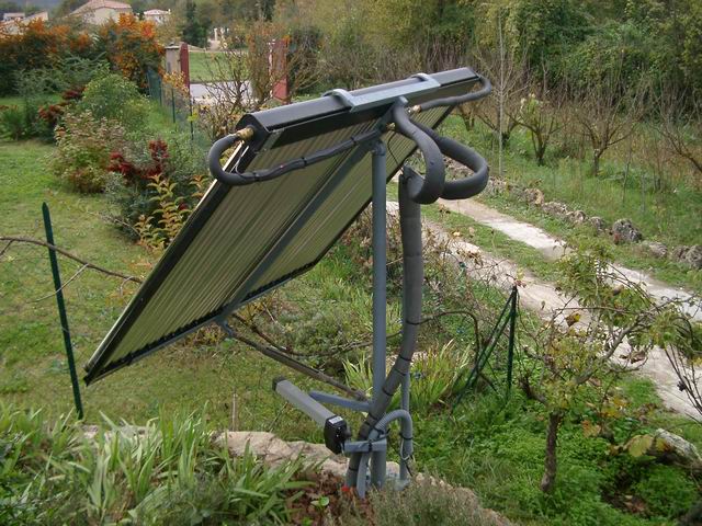

Une autre voie a explorer ....on peut imaginer un verrin de portail pour mettre le panneau verticalement ...s'il est équipé d'une casquette ...ca le protégerait de la grele .... ...j'ai mis un tendeur a vis manuel pour faire varier l'angle ...il est trés facile d'en mettre un electrique ...j'ai acheté le Kit portail 94€ chez Leroy merlin avec 2 verrins. Le probleme est la prise au vent
Pour info les verrins sont en 12V ....sur batterie ...pas de probleme de coupure de courant ...ils peuvent etre pilotés automatiquement sur surchauffe ou coupure 220V

Le pb de prise au vent est à mon avis secondaire: quand il fait tres chaud pour declencher le systeme, c'est souvent qu'il n'y a pas de vent...Une autre voie a explorer ....on peut imaginer un verrin de portail pour mettre le panneau verticalement ...s'il est équipé d'une casquette ...ca le protégerait de la grele .... ...j'ai mis un tendeur a vis manuel pour faire varier l'angle ...il est trés facile d'en mettre un electrique ...j'ai acheté le Kit portail 94€ chez Leroy merlin avec 2 verrins. Le probleme est la prise au vent
