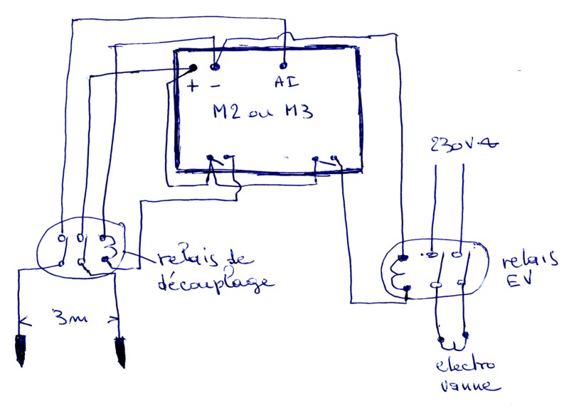

Les sondes sont faites avec 2 bouts de cuivre 8/10, pas de trace d' usure dessus. Elles prennent la mesure à 10 cm sous terre, couche dans laquelle poussent les légumes
La mesure d' hygrométrie dure 7 secondes, les 5 premières pour que le courant circule bien , à la 6ème la mesure est enregistrée, le relais coupe à la 7ème.
Les 2 fils des sondes sont découplées par un relais extérieur , pour éviter qu' en cas de montée en potentiel, je grille l' entrée.
La mesure est cohérente et baisse logiquement avec l' assêchement du sol, ( qui a du mal à sêcher, vu qu' il pleut trés souvent !!!!!!!!!), m' enfin sur une semaine, ça donne une bonne idée.

tu fais la mesure de 7 sec tous les combiens ?
quelle est la distance entre les 2 "sondes" ?
Ce serait chouette si tu nous faisais une tite photo et un petit schema de principe pour que tous comprennent bien le systeme :D

La mesure est faite une fois par jour à la mise en marche de l' arrosage. Et l' arrosage dure une heure en goutte à goutte. Si il n' y a pas besoin d' arrosage, rien ne se passe.
Si une heure suffit je laisserai comme ça, sinon j' ajusterai, mais en ce moment c' est le soleil qui manque, pas la flotte.
Il y a un test manuel ( par curiosité
Distance entre les sondes , 3 mètres , mais c' est au goût de chacun évidemment. Les sondes sont de vulgaires bouts de tuyau cuivre maté en bas pour que ça se plante mieux et isolé avec de la gaine thermo. Seuls 5 cm sont en contact avec la terre
Pour le tarage du système, c' est : " tu vas dans le jardin 4 fois par jour voir comment est la terre, tu fais un test manuel, tu te fais une idée et tu règles le bidule !!! "
Pour résumer, l' arrosage peut être complètement automatique, ou manuel avec arrêt manuel ou automatique
Ben voilà, quand on peut faire simple...
- arrosage automatique.jpg (61.32 Kio) Vu 3478 fois

Andre, surtout ne change rien ! la version d'autocad est "full" compatible et les explications plus que suffisantes.
Idee ingenieuse d'isoler a la "thermo" tes piquets "sondes" en ne laissant que qlq cm en contact avec le sol a 10cm de profondeur, chapeau.
