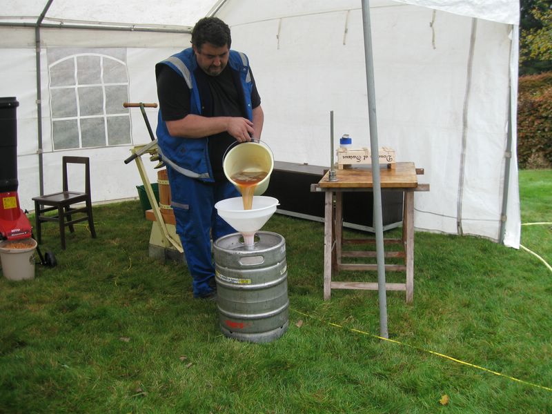

Allez, c'est reparti ! Il fait tellement mauvais (pluie battante et 10°C) que nous sommes passes a la version "vie sous abri" ... Mais il en faut plus pour nous arreter !
Voici donc 2 tites photos de cette journee "pomme" ... desole pour le manque de clarte des photos mais le soleil est en greve chez nous pour la semaine ...

Etonnant, de plus en plus fort....cette fois, c'est la phase artisanale avec un joli stand qu'on verrait bien sur les foires expo ( à coté du solaire....)
A ce rythme, l'année prochaine tu nous présente ton usine à pomme prête à rivaliser avec C..a C..a.
Chapeau l'artiste, comme on dit ici.....y'en a sous la pédale!!!!
