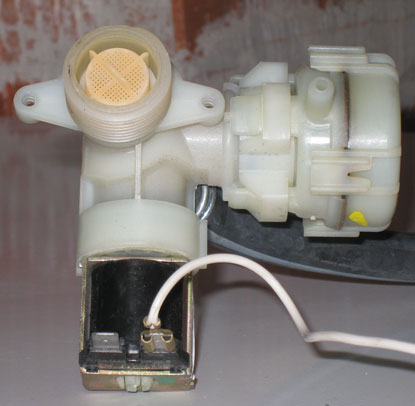

Messages : 2846
Bsoir à tous,
Merci 1000 fois Ramses pour cette super astuce. Est dire que je me suis emm*rdé à mettre une électrovanne externe avant le mitigeur et une tempo de 20 minutes a remettre a zéro par l'utilisatrice(eur) avant chaque lavage. Donc pas trop cool.
Je vais donc faire la modif indiquée par Ramses. J'ai ouvert le capot de la bête. Et j'ai une électrovanne non pas triple, pas simple non plus mais double! Et oui tte les config sont possible apparemment. En fait le lavage et prélavage sont sur la même électrovanne. Donc j'alimente celle là en eau chaude mitigée et pour l'eau froide du rinçage je vais utiliser une électrovanne récupérée sur l'ancienne MAL.
Par contre elle a une drôle de tête cette électrovanne : voir photo ci jointe.
C'est quoi ce truc sur le coté de électrovanne ? Et en plus y'a un petit tuyau de sortie /entrée? Je peux la brancher comme ça sans connecter ce petit tuyau ?
Merci d'avance pour votre aide.
