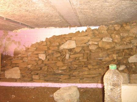

Pendant 4 ans, j'ai opéré la reprise en sous-oeuvre de l'ensemble des murs périphériques, afin de pouvoir installer l'isolant perimétrique de la dalle...
La 1ère photo montre l'isolation du mur (3 rangées de blocs) et de la semelle (en PSX, 100 mm et 50mm respectivement), suivi du doublage du mur sur 200 mm en roche (il s'agit du mur Nord) ; la seconde photo montre l'isolant du pourtour de dalle de ce même mur, dans l'angle avec le pignon Est ; en PSX 30mm x 30 cms de haut... [Ce qui n'est pas montré, c'est encore 30 cms de PSX de 30, horizontalement, pour faire "gouttière"]. Ensuite je coule une dalle en béton de chaux, ép. 280 environ, avec serpentins PER.
Le doublage en roche est ensuité enduit de béton de terre (à la chaux).
L'avantage de la RSO, c'est que j'ai la certitude que la semelle soit effectivement assise sur la roche (et mon béton armé !), et non sur une couche hétérogène tel que fut le cas en certains endroits.
Pour les 2 pignons (est et ouest) ce fut une autre paire de manches, j'ai dû procéder par d'infimes troncons de 80 cms environ... Ceci à cause de la charge du mur (9 m de haut à la faîte...). Je n'ai rien demandé (encore...) à mon assureur, bien sûr
Ben justement...Attention tout de même à ne pas decompacter le sol d'assise des fondations...

Pour la dalle, je décaisse de 30 cms environ. Pour la première partie (4 m2), étant encore jeune, je l'ai isolée avec une sous-dalle en béton d'aiguilles de pin de 20 cm, sur un hérisson de 10 cm de roche comme couche drainante, j'ai décaissé de 40 cms, ce fut du boulot !Le Talavé a écrit :Tu décaisses de combien en tout? Peut-être qu'après cette étape tu aurais suffisamment de hauteur pour forer selon conseils de lilian, et augmenter ta capacité de stockage? Dans ton cas, après décaissement, l'utilisation d'une tarière électrique ne serait pas possible?
Ensuite, couche de forme (terre battue stabilisée à la chaux), géotextile, 25 ml de PER en serpentins, recouvert de gravier lavé ensuite chape liquide en beton de terre. Très pédagogique mais crêvant et certainement trop !
Ensuite, je me suis rendu compte qu'il fallait justement PAS isoler sous la dalle, juste les bords (c'est là où se produiront la majeure partie des fuites...). Donc maintenant, je décaisse de 30 environ, c'est mieux !
Par contre, pour la seconde partie (4m2 également), j'ai fouillé de 60 cms voire plus, car ça allait, j'ai pu extraire de belles pierres, et j'avais pas mal d'autre caillasse à faire disparaître... dans la fouille, et cela représentait moins de boulot que l'évacuation, qui est vraiment pénible.... En fait, il y a un sacré jeu de logistique dans cette fouille, finalement...
(La plus pénible de tout, et certainement à éviter, c'est d'évacuer la terre (limon) - qui pèse même plus que la roche !
Donc quasiment l'ensemble du limon est mélangé avec de la chaux, pour faire la chape, et aussi enduire les murs...
Les plus belles pierres vont dans mes murs de jardin ! Diverses caillasses sont reprises par mes voisins, bien sûr c'est moi-même qui les sort des lieux !
J'envisage tout de même, à la fin des tvx, d'avoir une masse d'excédent des terres, à fourger dans les divers recoins, voir créer des remblais etc.
