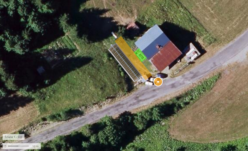

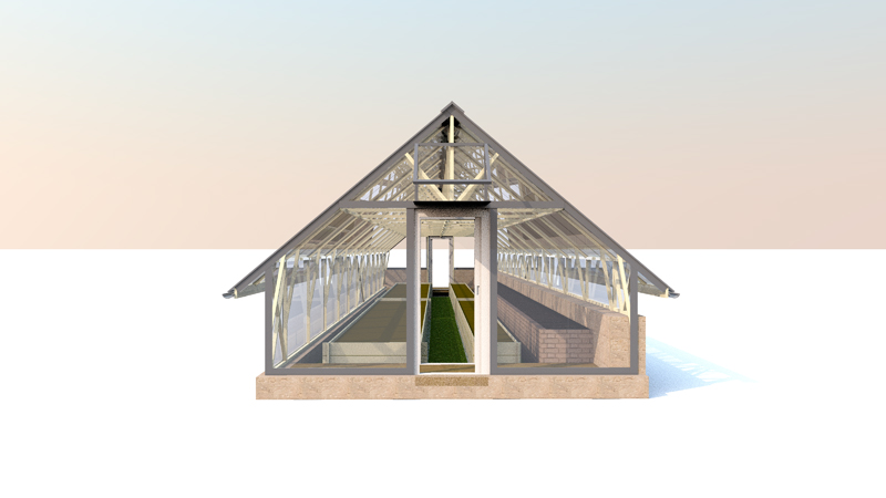

@lilian: compris, je vais mieux te décortiquer mon projet et surtout évaluer mes besoins avec le plus de précision possible dans un futur message. En fait je ne souhaite pas réchauffer l'air de la serre entre mi-novembre et mi-févier, je pense travailler en double voire triple protection (tunnels nantais sous serre), c'est donc le petit volume d'air entre le voile de protection (éventuellement doublé d'un isolant la nuit) et la terre qui devra être maintenu à température (max 10°C). Ceci pour permettre une culture d'hiver, semée ou repiquée fin d'été et en automne. Dès le retour du soleil (qui pourrait recharger le réseau superficiel, on peut commencer semis etc. pour la saison qui suit. Je mets en PJ un visuel de cette serre, j'avais oublié hier soir. Je vais donc m'attaquer à la quantification des besoins. Merci encore!
@ywb: je connais des jeunes qui ne se lanceraient pas dans un boulot comme le tien et des vieux qui s'y jetteraient corps et âme... il faut avant tout une grosse motivation et un excellent mental pour faire ce que tu fais.
- serre3.jpg (119.33 Kio) Vu 9188 fois
- serre2.jpg (155.75 Kio) Vu 9188 fois
- serre1.jpg (124.98 Kio) Vu 9188 fois

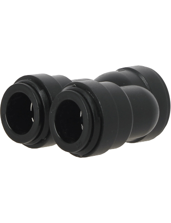

-Il y a la possibilité d'utiliser des connecteur Y avec outil de soudure PEHD comme avec les sondes géothermique de 32mm (a ma connaissance en 16mm ca n'existe pas mais c'est juste un file chauffant donc à bricoler éventuellement)

@lilian: oui la serre serait à côté de la maison, et le stockage serait placé idéalement entre les deux. La forme ronde ou octogonale du BTES joue beaucoup, j'imagine, sur l'efficacité du système? Je te mets un visuel en PJ: la serre approximativement à sa place, le rectangle orange est la place dispo pour forer, environ 100m², le rectangle vert sera une walipina en cours de creusage, qui pourrait peut-être profiter du btes? Le point orange n'a rien de spécial, c'est l'affichage par défaut du géoportail
J'ai cherché un peu pour le bout de sonde. J'ai trouvé un raccord rapide en U pour tuyau diam16 (cf PJ), quelques uns en stock sur les sites y faisant référence. J'ai appelé ce matin une société d'irrigation, ils n'ont pas ce genre de raccord en stock, mais m'ont demandé de leur transmettre une photo pour qu'ils se renseignent. Les coudes 90°M/F, même pour du PER de 16, impliquent 7-8cm entre tuyaux en bout de sonde.

Tes recherches sont époustouflantes. Le raccord en PJ semble un très candidat pour du PE. Tu l’as compris tout ce système fonctionne à basse température <60° même en fin d’été ou le BTES serait potentiellement chaud et avec des capteurs solaires encore en train de produire un max.
Il faudrait pouvoir s’en procurer un pour faire des tests d’étanchéité.

Alors là c’est parfait tes forages potentiels se retrouvent entre ta maison et ta serre.
La forme idéale d’un BTES réalisable par forage sans isolant au-dessus est un cylindre dont le diamètre correspond à la hauteur. si je peux isoler au-dessus et c’est le cas (XPS) c’est un cylindre dont le rayon correspond à la hauteur. Ceci afin de maximiser le rapport volume/surface.
Dans ton cas c’est encore mieux : la température de la terre sous la serre sera plus élevée que la température de la terre au loin (moyenne annuel de la température dans ta région).
Disons 15°
Même chose pour ta maison qui aura sous ses pieds une température moyenne de la terre d’environs 15° (moyenne annuelle des températures de ton habitat).
Tu as 100 m2 de surface.
Pour moi il n’y a aucun doute ton BTES aura une forme rectangulaire entre ta serre et ta maison et ses déperditions (50 à 60% de ce que tu vas injecter, sur le côté du rectangle) viendront alimenter ta serre et ta maison en hiver. Il existe donc une forme idéale avec tes contraintes qui minimise le raport surface sur volume en partant d’une forme rectangulaire.
En connaissance ton besoin annuel en énergie on pourra connaitre les dimensions de ton BTES ainsi que le nombre et la profondeur de forage pour l’insérer dans ton plan de masse.
