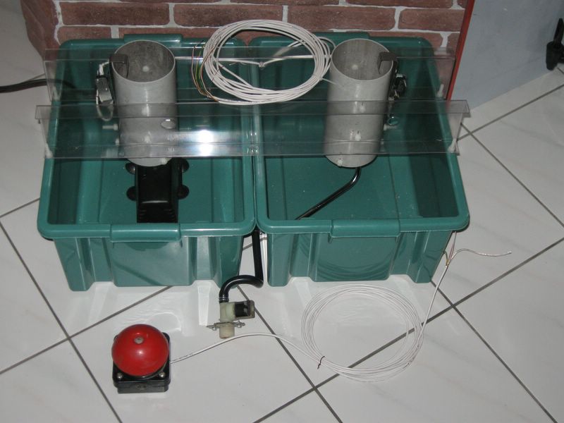

Alors voila sur quoi on bricole depuis quelques soirees. On vient de terminer ce soir : la "gestion" M3 et la "carte a Patrick qui va bien" est terminée et programmée, reste plus qu'a brancher les fils et ca va "rouler". Et faut que ca marche, car ca prend du service dès demain !
Je vais donc vous la jouer "a la devinette" comme l'an dernier pour le pasteurisateur !
A quoi peut donc servir la "chose" ?

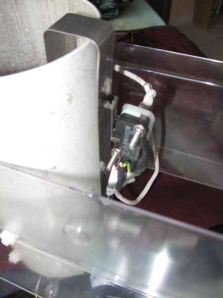

Allez, la photo d'un detail ... il s'agit d'un switch sur et contre lamelle inox. On retrouve le meme sur chacun des 2 PVC gris.
cette fois-ci, ca devrait pas mal aider !

et bien voila, c'est pas plus difficile que ca ! une laveuse-rinceuse pour les bouteilles a jus. C'est PatrickLeroux qui gagne 1 litre de jus (faut venir le chercher, bien evidemment ...
Pour laver-desinfecter une bouteille, il est possible d'utiliser plusieurs methodes :
-La methode de "base" consiste a laver les bouteilles avec de l'eau chaude dans laquelle on aura dissous des cristaux de soude et de "frotter" a la brosse a bouteille. Ca prend un temps bete, faut mettre des gants et le probleme c'est de stocker le moins longtemps possible les bouteilles sans quoi il faut de nouveau les desinfecter avant remplissage ... J'ai pas besoin de vous faire un dessin quand je vous dirai que j'ai besoin de 200 a 250 bouteilles ....
-Y a d'autres methodes avec vapeur et tout et tout ... mais ca devient tres vite complique a realiser et a gerer, surtout pour une production personnelle.
-La methode utilisee en industrie alimentaire, et specifiquement en embouteillage apres pasteurisation, consiste a nettoyer tout a la soude caustique et d'utiliser de suite la bouteille apres rincage ! C'est le principe que j'ai retenu. Une petite explication quand meme.
le premier box contient 10L de soude caustique a 35°C avec une pompe de recup (pompe a jet d'eau pour petit bassin) et le second box contient lui un simple tuyau d'eau avec alimentation au travers un electrovanne. Il suffit donc de retourner une bouteille dans chacun des tubes PVC qui sont equipes d'une "couronne PVC " au diametre du goulot afin que les bouteilles se positionnent correctement au dessus du "jet".
Comme la soude caustique est "dangereuse" et que je dois donc imperativement "eviter" d'arroser tout le monde en cas de probleme, J'ai realiser une detection bouteille avec un "schlek" inox et un switch sur chacun des portes bouteilles. Le cycle de lavage impose un depart "sans bouteille", detection des 2 bouteilles, lancement du lavage en appuyant sur le gros champignon, et arret apres un temps determine de lavage. Lorsque que le depart est lance, toutes modifications de l'etat des switch et bouton arretent le systeme. Quelques blocs dans le M3 et le tour est joue ! Sur le M3, je sais regler le temps de lavage et j'affiche l'etape du cycle lavage ainsi que le temps deja ecoule.
