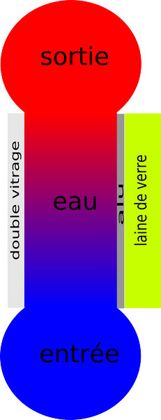

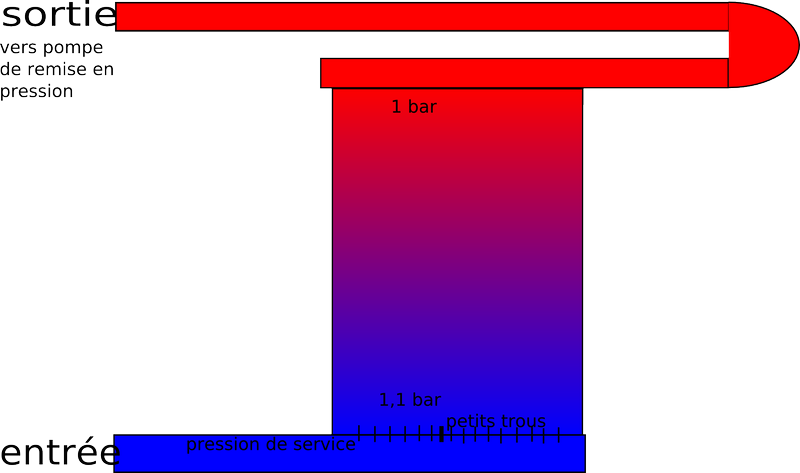

Voici une idée sans prétention, mais qui pourrait peut être permettre de réaliser des panneaux solaire soi-même pour à peu près 50€ le m².
Les doubles vitrages doivent être de récup sinon la solution n'est plus intéressante financièrement.
Idéalement les double vitrages doivent être à faible émissivité.
L'eau chemine dans le panneau directement entre le double vitrage et la plaque alu.
Fichiers modifiés par la modération Image ! merci de rester dans des dimensions d'images raisonnables, 800x600 voir meme 640x480 permet d'avoir une image de qualité suffisante sans obliger tout le monde à jouer du "latéral" pour lire les posts :roll:
panneau_vue_de_face_478 [800x600].png (52.97 Kio) Vu 2825 fois
panneau_vue_de_profil_160 [800x600].png (40.11 Kio) Vu 2827 fois

sans compter les pb d'etanchéité...de pression F(daN)=p(Bar)*S(cm²)...ne pas oublier même à 1 bars de pression de service les efforts engendrés sont énormes je vous laisse faire les calculs pour apprecier...
non Monsieur,
c'est la différence de pression qui compte. On est à 0 bars en haut de panneau par rapport à l'air extérieur et à 0.1 bars de différence en bas de panneau (si panneau de 1 mètre de hauteur seulement).
0.1 bar c'est une pression qu'un aquarium amateur peut contenir en liaison verre silicone.
A part cela, merci pour votre avis. Votre intuition est peut être bonne. Mais j'entends à ce que cela soit prouvé par A+B
Messages : 2844
Bsoir,
Je ne comprends pas bien le shéma de principe en coupe.
Ds quoi circule l'eau ? ds un caisson en alu ?
L'eau circule entre le double vitrage et la plaque en alu.
