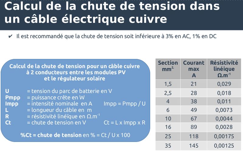

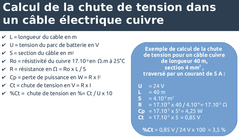

Tu trouveras ci-après 2 méthodes de calcul de la chute de tension.
La première méthode est valable pour 2 conducteurs. La longueur serait donc 25m dans ton cas.
La seconde méthode est valable pour un seul conducteur. La longueur serait donc 50m dans ton cas.
Sauf erreur de ma part, je pense que la section de ton câble est insuffisante pour rester en dessous de 3% de chute de tension.
