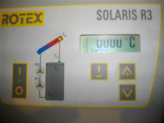

Nous avons été interpelés, Bernard et moi par un visiteur disposant chez lui d'un système solaire rotex solaire/chaudière électrique qui ne sait plus à quel saint se vouer. Son système est en panne (installé depuis 2 ans). les installateurs le laissent tomber les uns après les autres....
Je suis donc passé chez lui en rentrant de notre we bien chargé et j'ai fait les constatations suivantes:
-maison bien orienté mais des arbres très hauts juste devant la maison dans le champ en face appartenant à la commune donc ça marche/marchera l'éte mais pour le chauffage l'hiver faudra repasser; l'installateur ne lui a pas dit...
-installation avec 4 capteurs, soit environ 8 m2 inclinés 45°
L'instal est en panne avec le code erreur 0000 capteur ce qui sur la notice indique "arrêt capteur" je crois; je pense à la sonde capteur HS d'où ma question, est une PT1000, Pt 100 ou autre ?
Je lui propose de déjà changer la sonde avant d'aller plus loin, vos avis ?

Les arbres sont des frènes, mais quand même, ça gène un max; je lui ai conseillé d'écrire à la mairie...
J'ai une pt 1000 d'avance, je vais donc comment par là avant d'aller plus loin.
Sur la photo, on voit que seul le témoin capteur est allumé, à l'inverse des témoins circulateurs et sonde ballon.
Il y a aussi la lettre "K" qui s'affiche en clignotant....

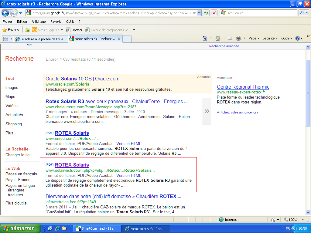

Bonjour, sur la doc rotex le k clignotant indique une coupure sonde.
voici le lien de la doc pdf.
http://www.enrdd.com/Documents/Doc%20Co ... %20web.pdf
ou bien:
http://www.solairvie.fr/down.php?p=obj- ... s+RPS3.pdf
bon courage

merci papoune47,
ça va bien m'aider tout ça !
Le clou de l'affaire c'est que ce monsieur est pigiste dans un grand journal régional, je vais donc lui demander de faire un petit article sur l'apper et les compétences de ses membres si j'arrive à faire quelque chose.
ps: sur le 2ème lien, il me demande identifiant /mot de passe, c'est normal ?

Bonjour, voici une copie d'écran.
- (Image détourée 13 x 18 ).pdf
- (103.19 Kio) Téléchargé 216 fois

merci pour vos infos; depuis hier en fin d'après midi le système fonctionne de nouveau (pt 1000 à changer), le gars est content !
J'ai relancé l'instal en appuyant simultanément sur les 2 flèches de droite, les t° TR TS et TK se sont affichées (cela réinitialise le programme usine je crois) et encore à droite un D t je crois et il me semble qu'il était à zéro de mémoire et après coup cela ne me semble pas conforme , sur vos instal rotex, quelles sont les valeurs ?
