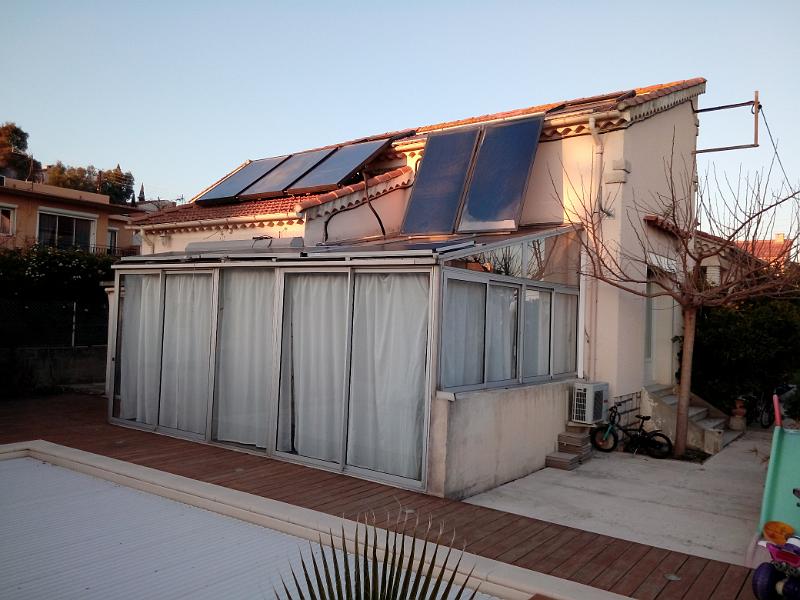

Bonjour à tous.
Le coup d'envoi vient d'être lancer sérieusement cet après-midi : l'installation des panneaux solaires.
Le projet à débuté par l'achat de 3 capteurs en avril dernier, puis d'un kit ballon + 2 panneaux Atlantic sur le bon coin début juin.
Dans les 2 cas (démontage d'un gros système chauffage + ECS avec plus de 11 capteurs et le deuxième : démontage d'un ECS pour mettre des panneaux photovoltaïque + ballon thermodynamique) on voit que le thermique ne semble pas encore bien expliqué ou reste mal exploité.
L'objectif : continuer de réduire la facture EDF (on vient de faire le deuxième hiver chauffé principalement aux bois et j'installe au fur et à mesure des panneaux photovoltaïques pour l'autoconsommation) : le poste EC pèse maintenant un poids importants sur la facture.
5 capteurs, ce n'était pas le cahier des charges initial. Mais on ne décide pas des annonces qui passent sur le bon coin !
On va donc pouvoir chauffer un peu la maison l'hiver et la piscine l'été en plus de produire de l'eau chaude.
J'ai tout fait en mon pouvoir pour mettre les panneaux avec le plus forte inclinaison. Malheureusement, 3 panneaux ne le sont pas autant que souhaité.
Quelques photos avant:
Après :
J'ai prévu de mettre un T pour les 2 panneaux de droites (inclinaison 65°) et les trois de gauche (inclinaison 35°) sur les 2 tuyaux en diamètre 20 qui vont à la cave.
Et 2 sondes (une pour chaque groupe de panneaux)
Reste maintenant à faire de la plomberie, du raccord en perspective.

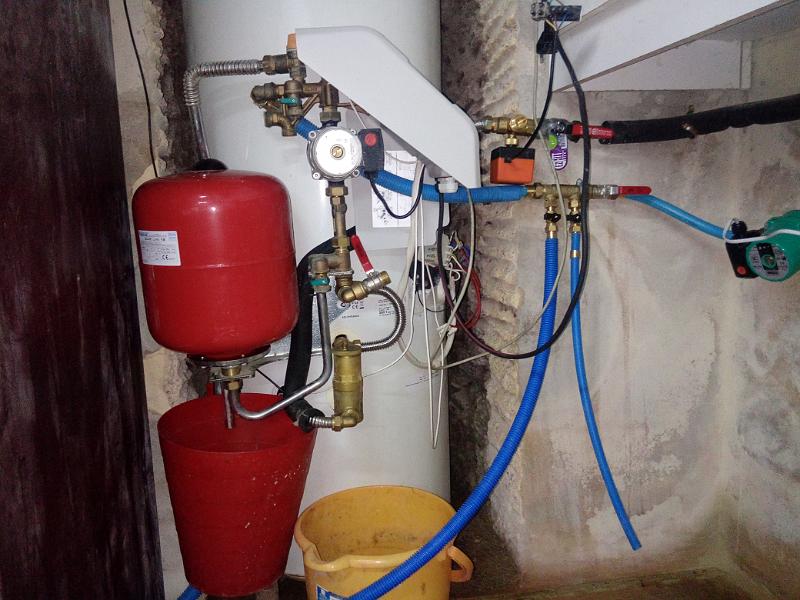

Durant mai-juin j'ai relié les panneaux et branché les sondes dans les doigts de gant.
Depuis début août, il y a eu quelques soirées à la cave pour relier le ballon.
A la fin, ça donne ceci :
Installation final
Installation final
En haut à droite, l'arrivée chaude depuis les panneaux avec une vanne trois voies en L motorisée pour la future extension (petit appoint de chauffage l'hiver et réchauffeur piscine l'été). Juste en dessous, le départ froid vers les panneaux, avec en test un deuxième circulateur. Les 2 petites vannes noir sont pour le remplissage en eau et la purge.
Les diverses étapes par ordre chronologique:
- Avant la mise en eau, je branche le régulateur (modèle de l'atlantic) : premier défaut rapidement indiqué , l'ACI ne détecte pas d'eau dans la cuve.
- Mise en eau des 300L. Le régulateur démarre maintenant, et toutes les sondes sont bien détectées.
- Mise en eau des panneaux : une belle fuite entre deux panneaux, il faudra attendre le lendemain (panneaux en plein soleil) pour découvrir l'écrou libre du raccord pas serré et pas de téflon sur un mamelon M-M.
- L'instant arrive enfin, ça devrait fonctionner. Les panneaux sont chauds, le ballon froid, le circulateur fait du bruit, les yeux rivés sur les valeurs des sondes mais.... le tuyaux de retour des panneaux reste froid !
- Le débitmètre semble rester à zéro. A force de couper, essayer de remettre de l'eau, le circulateur fait un bruit différent : yes, ça chauffe. Donc premier soucis, un composant était "collé".
- Mais le bilan du premier jour est mitigé : l'eau n'est pas à 60°après une belle journée, la température dans les capteurs est montée et resté à plus de 120°une bonne partie de l'après-midi et le débitmètre indique toujours 0l/Min. Je décide le soir de brancher un deuxième circulateur. Avec les deux en route, j'arrive péniblement à 5L/Min (dans la doc d'Atlantic, ils donnent en gros 2L/min par capteur, je suis donc loin du compte pour mes 5 capteurs).
- Avec cette configuration, les jours suivant tout va mieux : ça chauffe bien, très bien. J'arrive à 80° dans le ballon en fin de journée (et il serait possible d'avoir plus car c'est la régule qui bride à 80°C.
- Et surtout, le débit va de mieux en mieux, je décide même de me passer du deuxième circulateur (je dépasse les 8L/Min, plus d'indication au delà). Je pense que le glycol a du sécher dans le serpentin car la ballon est resté hors d'eau durant plus d'un an).
Bref, tout allait bien, je passais même de moins en moins de temps à la cave jusqu'à "l'explosion du ballon" comme on dit "à chaud" mes fils. En effet, arrivée devant la porte de la cave, la vapeur qui sortait était impressionnante. Au final, sur le retour d'eau chaude des panneaux, le dernier morceau entre la vanne trois voies et le ballon était en PER... quelques photos :

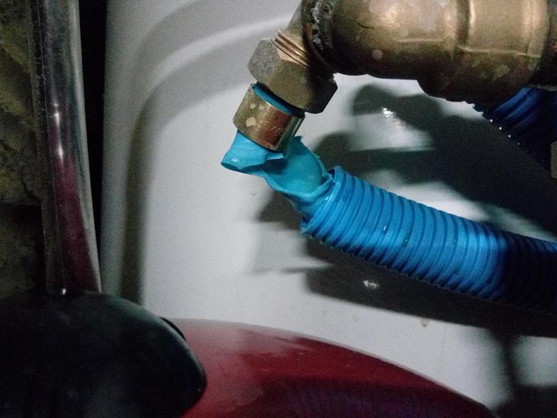

En place :
PER explosé
PER explosé

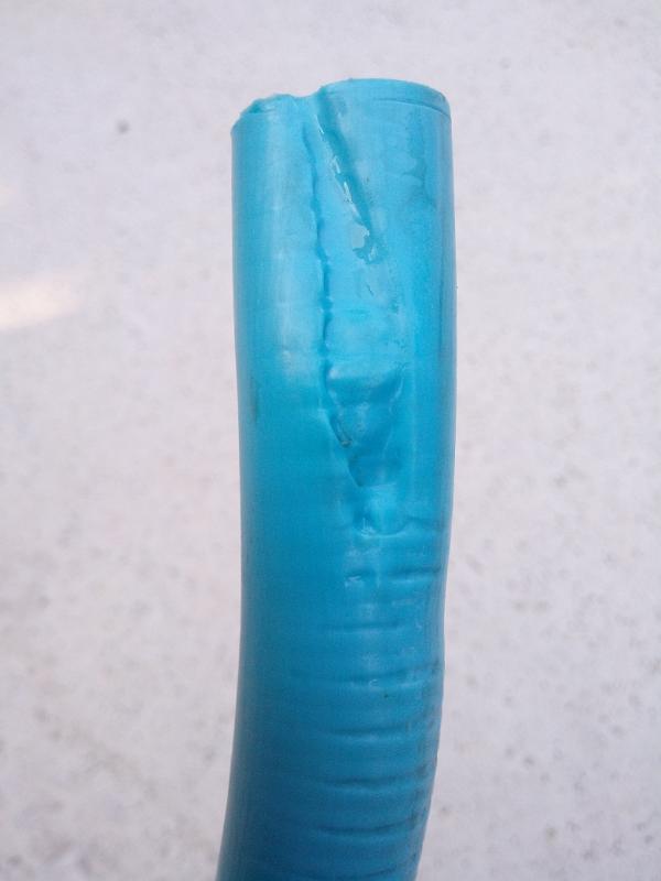

De l'extérieur :
PER autopsie 1
PER autopsie 1
On peut voir que le PER s'est "moulé" sur la gaine et que d'autres failles sont apparus sur le tuyau.

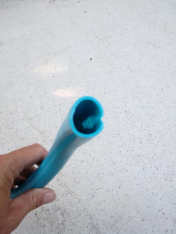

Et pour finir, le jour à travers le PER...
Messages : 3242
Re: Installation d'un CES + rechauffeur à Toulon (83) : en c
Outch, le PER est tentant pour le solaire à cause de son coût peu élevé et sa facilité de mise en œuvre.
Mais ... je t'encourage à passer au cuivre ou à l'acier annelé pour éviter que ça se reproduise.
Ce genre de mésaventure peut-être due à une coupure de courant : à la reprise un train de chaleur a fait fondre l'ensemble.
Ou simplement car ton installation à tournée à haute température du fait d'un ballon déjà chaud.
Mais ton installation est pleine de promesses, ne lâche rien ;)

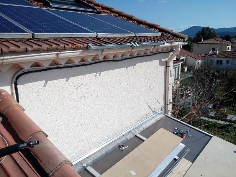

Pour le PER, j'avais espoir que l'eau n'arrive pas trop chaude après la longueur du toit jusqu'au ballon à la cave... Bon, c'était raté !
En effet, mon système est surdimensionné et le réchauffeur de la piscine n'est absolument pas commencé à être installé, donc pas de décharge pour le moment.
Sur les photos on voit que j'ai remplacé ce tube PER par de l'inox annelé.
J'ai maintenant tout pour finir le retour qui est toujours en PER et qui va passer en annelé. Je suis juste en attente pour savoir si je garde ou pas le deuxième circulateur :

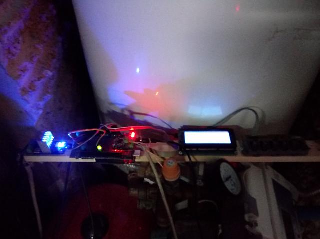

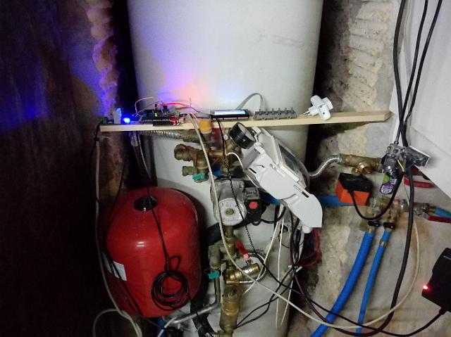

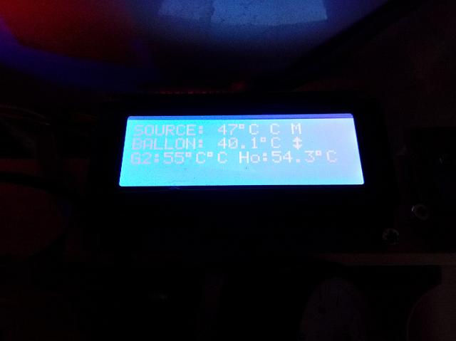

Ce matin j'ai mis en service le programme de P'TIWATT pour piloter mon CES.
Quelques modifications du programme :
- 2 sondes PT1000 dans les panneaux
- 2 sondes DS18B20 pour le ballon
- afficheur 4*20 au lieu du 2*16.
Objectifs :
- mesurer les 2 températures dans mes 2 groupes de panneaux
- avoir une gestion antigel électronique pour cet hiver (c'est encore loin pour ici, mais le temps passe vite!)
Tous les morceaux de cartes sont fixés sur un tasseau pour pouvoir être facilement déplaçable le temps des tests.
Vue d'ensemble
Vue d'ensemble
La gestion
La gestion
L'affichage
L'affichage
Pour le moment tout se passe bien.
J'ai pu mesurer en temps réel l'évolution de la température dans mes 2 groupes de panneaux, avec et sans le deuxième circulateur.... Je relance d'ailleurs le sujet sur le post dédié.
Messages : 3242
Tu peux éventuellement ajouter un lecteur de carte SD pour datalogger ces valeurs ;)
