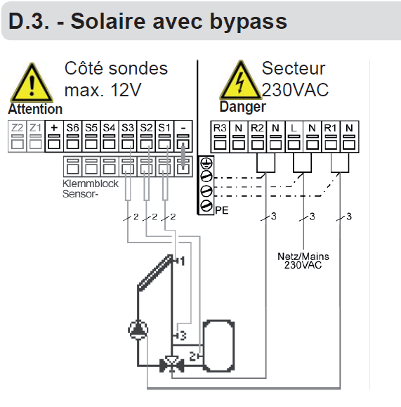

J'ai regardé une doc d'un régulateur solaire, il y aurait une solution simple (simple en plomberie, mais avec des règles) :
Je raccorde juste mes panneaux + circulateur + bypass au ballon tampon existant. + régulateur pour gérer cela
Si panneau > 30 ° , j'active le circulateur sinon je le coupe (nuit par exemple)
Si ballon < circuit solaire, j'ouvre la vanne pour que cela chauffe le ballon, sinon je ferme le bypass
Si ballon > 30 j'active le circulateur piscine
Si piscine < 28, j'active la chaudière

Le système de bypass utilisé par ce régulateur sert juste à éviter de refroidir ton ballon quand tu as de très longues lignes entre le ballon et les panneaux.
Pour ton système, tu devrais privilégier une production estivale : panneaux à 30° .. et ne pas chercher à couvrir toute l'année.
La régulation solaire ne fonctionne pas avec une seuil fixe, et avec une vitesse de circulateur fixe.. (pour ce dernier point, y en a qui existent, mais c'est pas terrible).
Tu as plusieurs réglages. C'est une régulation de type thermostat différentiel.
On prend la température de 2 points :
* le haut du panneau solaire (la sortie chaude)
* le bas du ballon (la sortie de l'échangeur pour toi).
Si le delta de température (dT) est supérieur à 10° => pompe ON
Ensuite..
Si le delta est compris entre 3 et 10 => pompe ON.
Sinon : on coupe.
Pour éviter d'avoir des yoyos... (un nuage.. ou autre), la pompe va faire varier sa vitesse à mesure que le dT baisse. ça fonctionne en train d'onde : on allume 3 secondes, on coupe 2 secondes, on allume 3 secondes, on coupe 2 secondes.. etc.. C'est le PWM. Et pour ça, il faut un circulateur sans gestion éléctronique.
