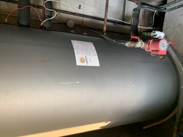

je vous partage également des photos de l'installation ;)

Voici quelques photos

- Un problème de pression sur le réseau :
comme dit plus haut ça ressemble à un vase d’expansion qui ne fait plus son travail. Il faut le vérifier:chercher une valve qui ressemble à une valve de pneu automobile à l'opposé du tuyau qui arrive. Oter le capuchon et presser au milieu comme pour dégonfler un pneu ; s'il en sort de l'air c'est bon,s'il en sort du liquide c'est mort ,il faut le changer. En tenant compte de la surface de capteur . A vue de nez il faut un vase de 50 litres qui tienne 6 bars .
Il y a un petit ballon de 13 litres d'origine dans le pupitre clipsol...
beaucoup,beaucoup trop petit . Cela peut expliquer un manque de liquide dans le circuit (pertes par la soupape de sécurité)
La nuit, je remarque que le départ du réseau vers les panneaux envoie de l'eau chaude dans les panneaux, et cette eau revient froide. Je pense qu'il se produit un échange entre l'eau chaude du Ballon d'ECS et le serpentin de glicol qui passe dedans. Ceci expliquerait en partie les surconsommations de gaz, si la chaudière se déclenche pour réchauffer l'eau du ballon, elle même refroidie par la circulation vers les panneaux. Cela est-il dû à un défaut de sonde qui devrait arrêter la circulation quand la température du réseau est trop basse ?...
observation correcte: ça s'appelle une recirculation nocturne par thermosiphon laminaire. Il est exact qui cela vide le ballon de sa chaleur. Ce qu'on constate en lisant la température de la sonde capteur qui donne une température sup&rieure à la tempé du dehors. Ce n'est pas dû à un défaut de sonde (sinon vous entendez le circulateur marcher la nuit ?) mais à un montage à l'origine incorrect. Il faut qu'il y ait une lyre antithermosiphon pour créer un bouchon d'eau froide et stopper la recirculation. Certain ne jurent que par un clapet antiretour, je ne tranche pas.
C'est ce qui est conseillé par le technicien de chez mavisun et ce que va poser le chauffagiste.
Le chauffagiste me parlait de clapet anti-retour
merci de votre autre proposition : je lui en parlerai

Bonjour, pour le désembouage du PC tout à fait d'accord l'installation commence à avoir de l'âge. Pour les capteurs j'ai pas encore fait. Il me semble que les circuits Clipsol sont en cuivre ça doit tenir le coup.
Pour le chauffage de la piscine, mon instal a une vanne de zone 3 voies qui dirige le flux vers ma nappe de décharge en tout ou rien ( vers l'échangeur de la piscine pour toi) ==> pb de pilotage, connections ou pb de vanne? il y a une petite manette pour la piloter en mode manuel J'y pense du coup = une fuite à ce niveau peut explique une fuite de chaleur à ce niveau.
Si tu mets un clapet anti retour mettre un clapet à battant (pas de pièce plastique qui craignent le trop chaud) sur une portion de circuit horizontal.
