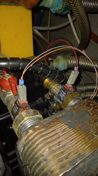

J ai un Clipsol Blocsol PSD combi, version 112-12, installé en 2010, dont j etais tout a fait satisfait jusqu en debut d annee.
En enlevant un bout de l isolant, je me suis alors apercu qu il y avait plusieurs fuites au niveau de l echangeur pour l eau chaude.
Impossible d avoir un professionnel connaissant le produit qui vienne.
Comme ca fuit beaucoup (de l eau), j aimerais faire quelque chose mais j hesite a me lancer et me retrouver eventuellement sans eau chaude ni chauffage (mais ce n est pas le principal besoin en ce moment :razz: ).
J ai bien une fiche technique pour remplacer l echangeur qui parait assez simple : il faut faire tomber la pression fluide de l installationl, fermer les vannes entrees - sortie du glicol dans l echanger, couper l eau et faire tomber la pression du circuit eau, devisser les 4 ecrous qui tiennent l echangeur, le remplacer en changeant les joints, rouvrir les vannes entrees - sortie du glicol dans l echanger, rouvrir l eau et purget le circuit d eau, mettre le circulateur ECS en marche forcee et purger le haut du ballon.

Quel est l'intêret de faire tomber la pression à zéro ?
Dès l'instant au l'échangeur est isolé du circuit Clipsogel par fermeture des 2 vannes papillon, le désserrage des 2 écrous laiton le videra (prévoir récipient afin de récupérer le Clipsogel. Il ne dépendra plus de la pression du reste de l'installation !
Sinon prévoyez des éponges en quantité car il y a facilement 400 litres à vider (suivant plancher chauffant et nombre de radiateurs.

J'ai démonté 4 fois l'échangeur (HIER précisément pour la dernière fois afin de le détartrer !)...Je peux vous faire parvenir un tuto ainsi que des photos qui sont très importantes, notament pour le remontage (fils, sondes etc...).

J 'ai démonté 4 fois l'échangeur à plaques pour détartrage.
Pour plus d'informations avec photos il me faut ton e-mail car les fichiers sont trop lourds pour être joints au forum

Où est la fuite : c'est peut-être un des joints. Il y en a 4 : deux sur l'eau et deux sur le circuit clipsogel. Ils sontv de diamètres différents .
