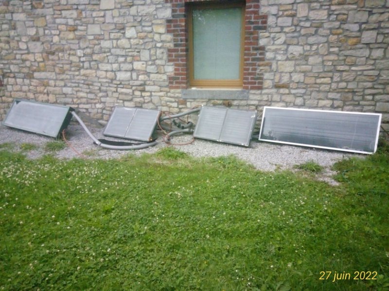

P_20220627_092005_ redim.jpg (117.01 Kio) Vu 4300 fois
hier , mise en place d 'un débitmètre de type hfb2 mais sans résultat probant.Il faut que je l’étalonne car il n'indique pas de débit??
Weekend prochain : mise en série uniquement des deux grand panneaux.

Au vue de la photo, pour faire les essais l'été, je te conseille d'orienter tes panneaux plus à plat.
Ta maison ne fait t'elle pas ombre à tes capteurs ?

Les capteurs et la façade sont au Sud .
Effectivement je pourrais mettre les capteurs plus a plat durant cette période. Il faut que je fasse une ''béquille'' pour cela.

La mise plus à plat des panneaux fonctionne.J'avais de l'air dans un des deux circuits.
sur les petits panneaux , l'isolation en styrodur à fondu!! erreur de débutant.
J'ai pu remarqué que l'eau chauffe plus rapidement mais ne monte pas plus que 32°C hormis la période très chaudes et ensoleillé sur quelques jours et la température à été largement dépassé et il n'y a pas eu de tirage d'eau chaude. les panneaux monte à plus de 80°C vers 14H00 ce qui m’inquiète au niveau des tuyaux en plastique mais arrive avec environ 44°C au ballon ce qui est acceptable.

Ça m'étonne que mes camarades (que je salue) n'aient pas remarqué (ou c'est moi qui vois mal?) mais le contact thermique entre les tuyaux et la tôle ne me semble pas suffisamment "intime". J'ai presque l'impression que les tubes ne touchent pas la tôle. Je me trompe?
Tôle en acier galva?
Tu as une plieuse?
il y a plusieurs méthodes pour optimiser le contact thermique entre les tubes et la tôle
  • souder mais ça peut créer des contraintes mécanique néfastes surtout si la tôle n'est pas souple. Se qui semble être ton cas
  • avec une plieuse, il serait possible de faire une gorge en V et de placer le tuyau dedans
  • une méthode assez classique en autoconstruction, c'est de couper la tôle en bandes et de croiser en étant perpendiculaire aux tuyaux. Le top, tu fais des bandes d'environ 10 cm de large, ça te permet de faire assez facilement des gorges dans la tôle* qui assureront un contact intime entre le tuyau et la tôle. J'ai même vu un auto-constructeur utiliser cette méthode et ajouter de la graisse thermique entre les deux
Attention, la tôle va perdre de la longueur avec cette méthode, il faut prévoir son coup...

Les tuyaux de cuivre sont fixés à la tôle avec des demi colliers de plomberie et vis autoforeuse. je n'ai pas plieuse et sur un panneau j'ai utiliser des tôles qui servent normalement à faire le faitage de toiture et ont été aplatie.
j'avais essayé de faire un U sur une tôle d'alu à partir de deux galets en acier que j’avais usiné, mais cela n'a pas été concluent.
Certe le rendement ne doit pas être terrible, mais cela est plus expérimental. Je vais prochainement investir dans du matériel du commerce pour pouvoir passer au glycol
