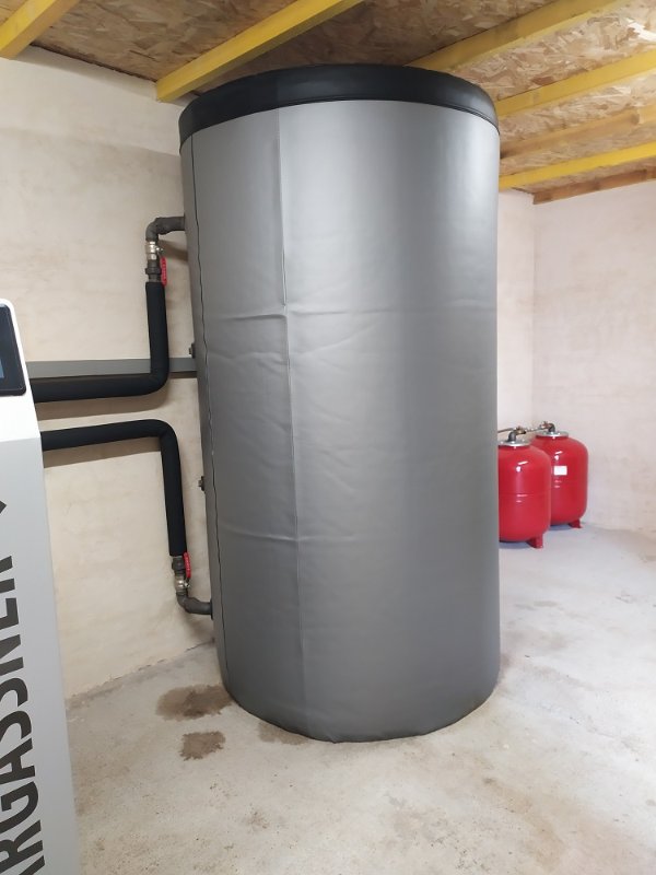

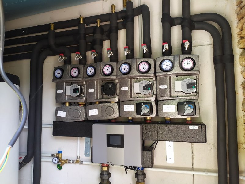

les photos : je trouve ça super bien fait

Belle réalisation en effet. Il y a de la tuyauterie inox, ou c'est du galva neuf ?

C'est sacrément propre.
Le distributeur a du couter une fortune. C'est la raison pour laquelle, je l'ai fabriqué moi même.
Du coup, chez moi, ça fait vraiment bricolage mes 4 circuits.. alors que là c'est propre et beau ;)

sur la deuxième photo on voit un ballon (d'ecs ?) . Il manque une lyre antithermosiphon en sortie inférieure à mon sens. L'isolation des tuyaux n'a pas l'air bien épaisse...

pour le type de tuyau, j'en ai aucune idée.
et ça a certes couté un bras mais pas tant que ça, j'étais assez surpris.
pour l'isolation, ça a été sur isolé ensuite sur toute la partie enterrée ( liaison pas loin de 100m jusqu'au ballon secondaire.)

Pour le distributeur 4 circulateurs 2 vannes mélangeuses on doit friser les 3000€ quand même ;)

Salut tous,
Il me semble que :
-photo 2 le ballon tampon de 2000l
-photo 4 le ballon ECS à gauche
- les tubes sont en electro-zingué serti
