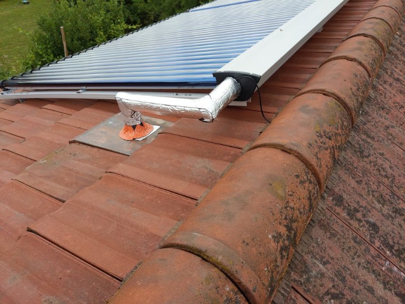

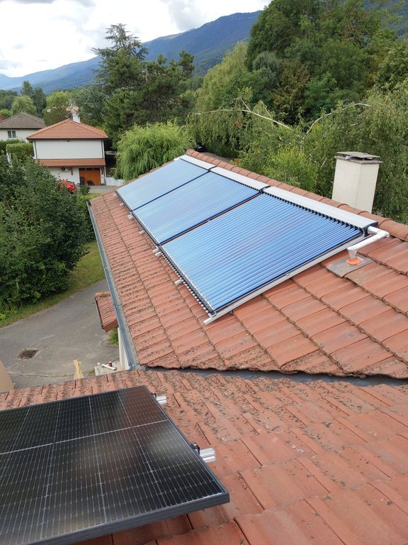

L'installation dans sa confirguration final avec les passage en toiture amon et aval

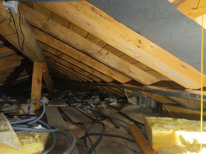

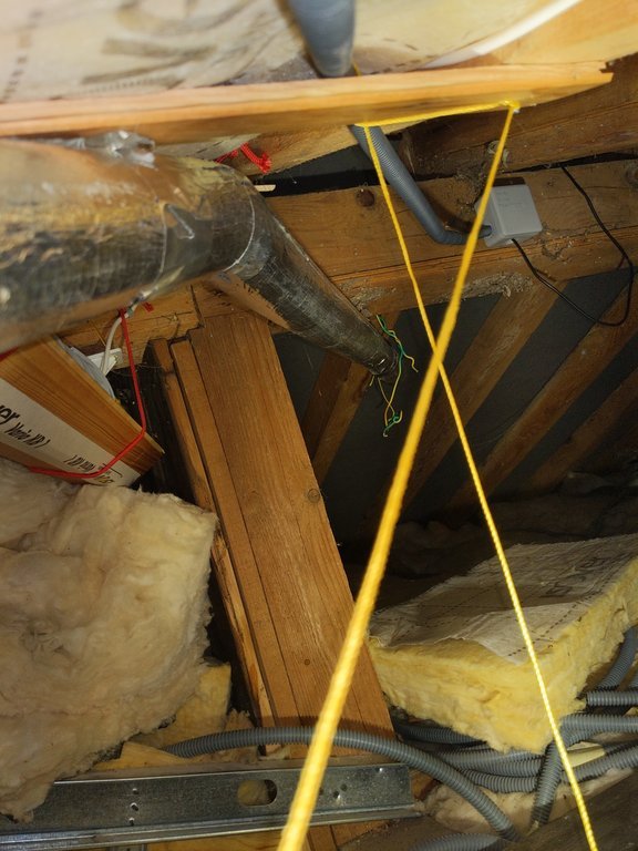

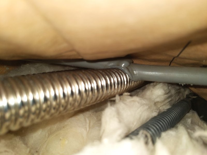

Re: [Avis] ECS solaire + appoint chauffage sur installation poêle hydro
Les zones en comble perdu aller et retour en cuivre
La décente au sous sol en inox annelé avec une ancienne gaine électrique qui a un peu fondu lors de teste (la gaine électrique ne sert plus et les tubes sont maintenant isolé)

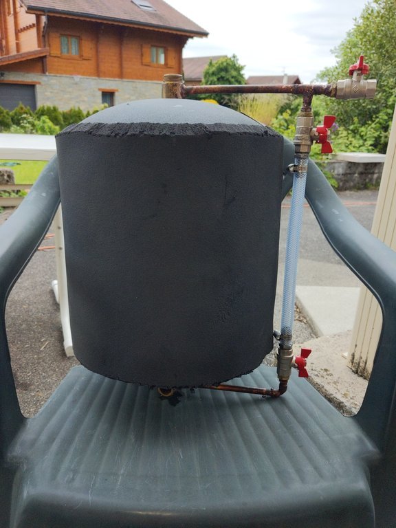

La cane et le vase avec le tube de contrôle de niveau (je peux contrôler le niveau quand le circulateur est en route, la prise d'aire du tube de niveau donne dans la "bulle" contenu dans le vase. L'isolant est de l'amarflex ... un peu limite au niveau de la température max. Sur le haut du ballon ça a déjà fondu. Le vase a maintenant un complément d’isolant en laine de verre 80mm

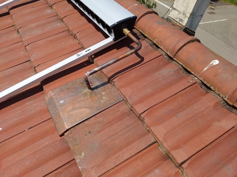

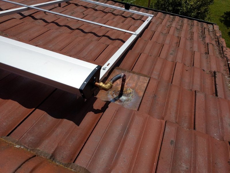

Les passage sous toiture sans contre pentes
- IMG_20230529_120954.jpg (108.94 Kio) Vu 8452 fois
- IMG_20230529_121012.jpg (102.06 Kio) Vu 8452 fois

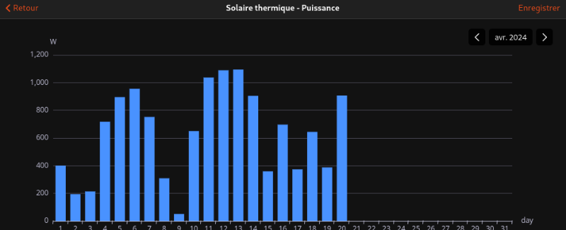

Sinon en ce moment l'apport des panneau au chauffage est très intéressant, il m’évite la plupart du temps d'allumé une flambée et chauffé électriquement.
Ci-joint ma production (moyenne journalière en W/h pour le kW/jour multiplier par 24/1000) c'est très approximatif débit estimé par tâtonnement entre le théorie, la température des ballons et la pratique).
J'avais peur que les restes d'eau fassent de la vapeur et une mise en pression trop important mais RAS pas de problème. J'avais aussi peur que ces reste gèle mais idem RAS. Sur le base de la courbe de température la stagnation à zero le temps que l'eau gèle (durant le phase de congélation la température de l'eau ne baisse plus) est invisible je dois donc avoir très peu de reste d'eau
Maintenant pour ce que j'ai lu c'est surtout une usure prématurée des tubes (ou panneau plan) non certifié drainback et pour ça on verra dans les années futurs.

Pour la traversée toiture tu trouvera plus d'info ici https://forum.apper-solaire.org/viewtop ... 15&t=11128 mais honnêtement je pense que du solin souple autocollant entre l'isolant du tube et le tuile c'est suffisant
Oui support de chez fundiscount mais ... pour avoir ensuite monté des panneaux photovoltaïques avec de vrais support pour tuile mécanique ceux de fun discount ne sont vraiment pas pratique
J'ai fixé une planche entre 2 chevrons, mis des cales pour donner au support fundiscount la bonne hauteur et une pente en peu moins important de les tuile et jouer de la disqueuse pour faire des encoche et n'avoir aucun point dur et un bon emboîtements des tuiles.
Avec de vrais support à tuile mécanique pas besoin de cale et bcp moins de travail avec la disqueuse
