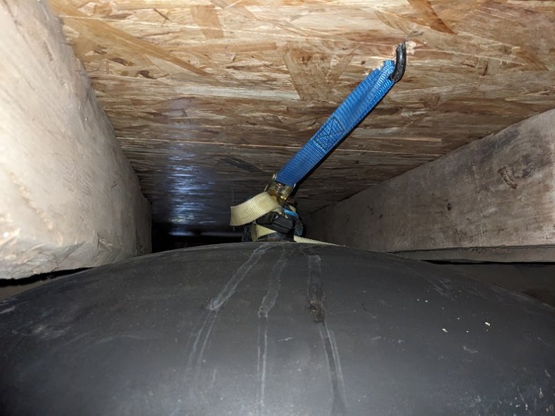

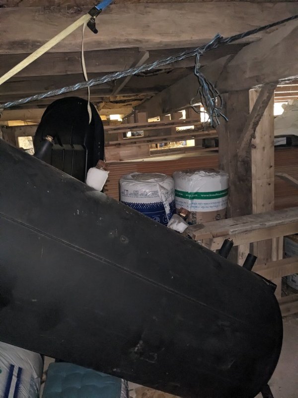

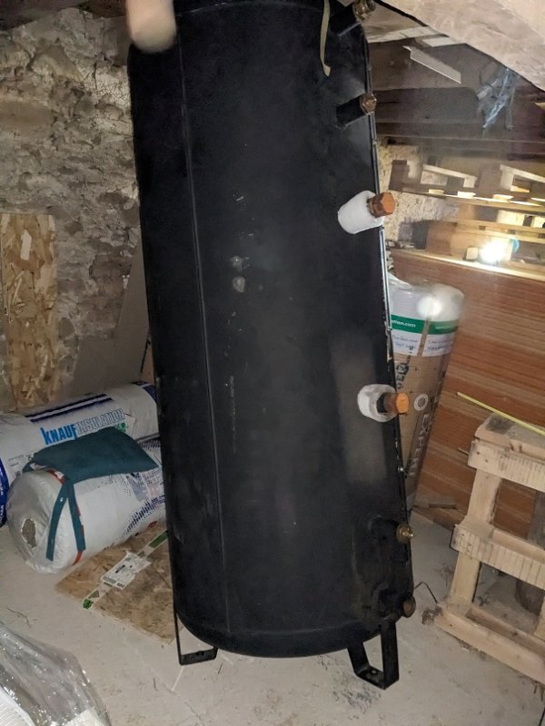

Partant sur l'idée d'essayer de garder le ballon tampon 1000L à stratification suite à nos différents échanges je me suis concentré pendant 3 jours pour essayer de l'installer, le plus près possible de la chaudière et des panneaux ; je me suis rendu compte qu'avec "l'arrondi" du haut du ballon et les "poutres" en chêne peu rectilignes je passais "pile" pour la bascule.
Après plusieurs heures pour le lever dans le bon axe et passer au bon endroit, en perçant le plafond pour venir passer un anneau et lever doucement le ballon, mais sûrement, avec une sangle à cliquets et une corde de maintien au cas où.... le ballon est en place !
Merci à tous !

Bien joué ! posé au chausse-pied, si on peut dire
Il était possible de gagner un peu sur les pieds en les modifiant mais bon, c'est passé... tu vas pouvoir te consacrer à la suite. Penser à ce que ce soit visitable assez facilement. Avec tout l'enrobage pour parfaire l'isolation, un suintement de raccord est parfois détecté trop tard.

Tu as pensé à l'isolation du ballon? Car là, çà va être bien galère pour la partie haute.
Normalement, on mets un purgeur en haut du ballon. Tu as encore la place/accès?

+1 pour l'isolation.
j'ai cru pendant un moment que le ballon était enrobé d'une mousse noire jusqu'à voir les cordons de soudure. Donc oui, j'aurais raccourci au max les pieds (coupe puis soudure d'un plat en remplacement du U évacué). Tant pis pour l'isolation en bas, la limite étant peut-être la sortie vidange. Même isolé, ça va rayonner au dessus, y compris dans le bois enfermé.

Merci à tous les deux pour vos retours.
Oui j'ai pensé à l'isolation : je vais redécouper l'isolant renforcé bi-matière très dense pour qu'il épouse les deux poutres. Il fait 10cm d'épaisseur et est en deux parties, ce sera assez simple.
Sur le dessus aussi je vais le redécouper pour qu'il entre légèrement en compression entre les poutres. Ensuite j'entourerai complètement le ballon + son isolant d'un nouvel isolant souple. J'enfermerai le ballon dans une sorte de "cabine" en agglo pour finaliser.
Au-dessus de l'espace où est installé le ballon c'est une loggia terrasse bois : je découperai une trappe sous forme de caillebotis pour accéder facilement et rapidement au haut du ballon où il y aura effectivement le purgeur ( je ne l'ai pas encore remis). Les poutres en chêne font 18 cm de haut donc là il y aura de l'isolant dedans, j'ajouterai de l'isolant dense entre les lambourdes du caillebotis pour renforcer et finaliser une mini isolation par l'extérieure avec mes chutes de l'ITE des mur est et sud de la grange.
Il y aura forcément quelques pertes contre les poutres ensachées dans l'isolant, deux "gros" ponts thermiques, mais ce ne sera pas si mal je pense (j'espère).

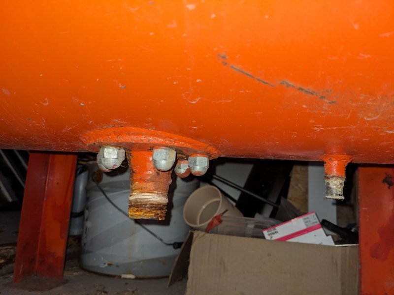

Petite question technique : le ballon tampon acheté avec le lot me semble très gros. Surtout il n'est pas "agencé" comme j'en ai l'habitude, je voudrais donc avoir votre confirmation. Voici le ballon, 1m de long sur environ 60cm de diamètre.
J'ai l'impression que la partie haute gère l'air et la partie basse l'eau.
En effet, quand on ouvre le papillon du piquage haut, l'air sort sous pression, et quand je prend la mesure au purgeur, le ballon est annoncé à 1,2 bar. Je pense donc que l'eau se branche sur le piquage bas, sous le ballon, et il y a un purgeur (très fatigué) pour "ajuster". Le piquage latéral est très gros et pas vraiment fonctionnel...
Merci par avance de votre retour.

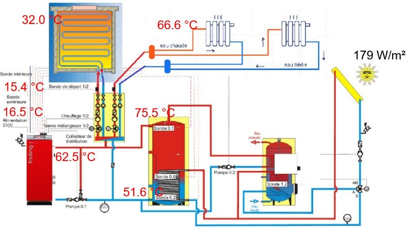

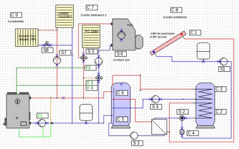

J'avance sur le schéma et la gestion, merci encore à Monteric.
Voici actuellement ce que cela pourrait donner :
Y a plus qu'à préparer la régulation maintenant (pour toutes les sondes et sorties en noir - en vert c'est la chaudière qui va gérer, du moins dans un premier temps) !
Par ailleurs les travaux avancent ! Des panneaux photovoltaiques viendront en casquette sur l'ensemble de la façade au dessus des ouvertures, en appui sur la ceinture en bois.
Les panneaux solaires thermiques seront en dessous, au niveau du sol.
Merci à toutes et tous
Mat
Mat

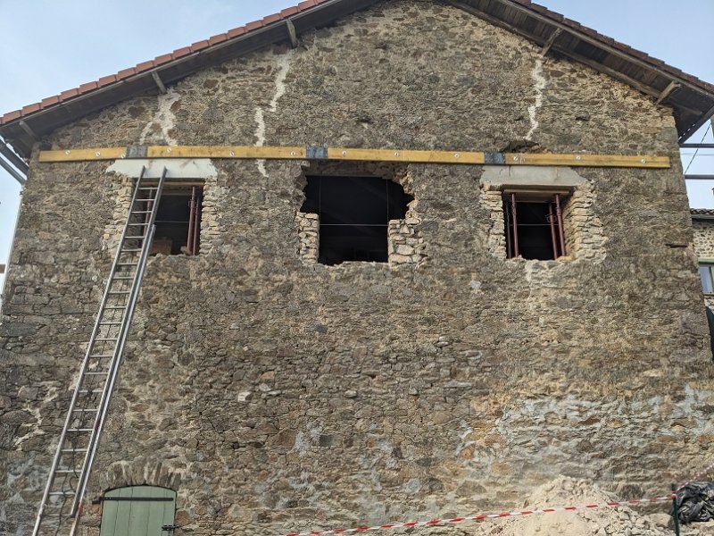

Pour ma culture, tes tasseaux mis sur la façade, c'est pour mettre en place les linteaux des fenêtres ?

Non, ce sont des bastaings qui prennent en sandwich le mur, de chaque côté, serrés entre eux régulièrement par une grosse tige filetée, de bout en bout est-ouest.
Deux objectifs : à court terme éviter que le mur ne s'écroule lors des ouvertures (très efficace), mais à ce titre ils sont retirés après les travaux (c'est le cas à l'est). Mais là second objectif, à long terme, ils vont rester pour ceinturer le mur et à l'intérieur ils vont être reliés à la charpente jusque de l'autre côté (16m nord-sud) pour éviter que le mur ne continue à "flasher" vers l'extérieur. Au pire point, vers le milieu, il est bombé de presque 20cm actuellement.
Normalement, ça plus les linteaux en béton cela devrait éviter au mur de continuer à travailler (néanmoins la construction de la grange remonte à la fin des années 1890, même si ça a travaillé, sur autant d'années, c'est solide, enfin j'espère).

Qu'en pensez-vous par rapport au dimensionnement de ce ballon mélangeur ? (2 "producteurs" sur les arrivées : PAC + eau à 45°C du système chaudière, 2 "consommateurs" sur les départs : PC 120m² en 8 boucles de 60m environ et 4 radiateurs dynamiques). Il faudra des circulateurs dédiés.
J'essaie de mettre à jour le schéma rapidement.

- j'ai commencé à retravailler sur le schéma : c'est plus compliqué que prévu avec toutes ces évolutions mais dès que j'ai quelque chose d'acceptable je vous le soumets.

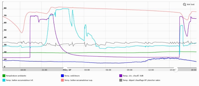

- en attendant quelques images en suivi de la régulation externe TA que j'apprivoise doucement avec l'aide d'Eric, merci encore !
Une partie des éléments de suivi. Il y en a d'autres concernant le phovoltaïque.

- J'ai trouvé un ballon tampon/de découplage à 8 piquages de 270L. C'est lui que je vais utiliser pour l'arrivée via les 1700L de tampon chaudière ou la PAC. Je verrai à l'usage si cela fonctionne correctement ou pas.
- pour info et suivi d'utilisation de la PAC, je notais que la première année complète d'utilisation avait révélé un COP global de 4 tout rond, ce qui était déjà très satisfaisant. En optimisant l'isolation, et en suivant quelques uns de vos conseils, j'ai baissé la courbe de la loi d'eau, 40 degrés à - 10 (ce n'est jamais arrivé, contre 48 précédemment), modifié en partie la régulation de chauffe sur les moments de la journée par exemple, et j'obtiens pour la seconde année complète un COP global de 5,4. C'est vraiment remarquable. Et maintenant avec la chaudière en prioritaire sur les jours froids de l'hiver, ça devrait être encore meilleur. J'ai paradoxalement (dans mon esprit) plus d'arrêts / reprises de la PAC à ces températures plus basses, avec un fonctionnement plus long... je ne sais pas ce qui est mieux. 1500h sur les 12 derniers mois, pour 3200 on/off (contre 2000h sur 16 mois-2 hivers et 3000 on/off précédemment)
- j'ai commencé à me pencher sur le ballon solaire : la cuve est dans un état excellent, une des deux anodes est un peu fatiguée, je vais en profiter pour la changer. Par contre il y a bien 5 cms de calcaire à évacuer dans le fond et aussi à nettoyer sur la résistance. Je m'occuperai de ça au printemps avant de le brancher aussi
Et 24h d'utilisation de la chaudière la semaine dernière :
Les températures étaient clémentes, environ 10°C, avec un timide soleil. Chauffe en fin d'après-midi pour recharger le ballon. Petite chauffe le lendemain pour recharger avant la "chute" de température. Pour le moment l'isolation n'est pas optimale, j'ai réintégré les 10cm d'origine sur les côtés et presque 15cm dessus. Mais cela semble déjà qualitatif.
