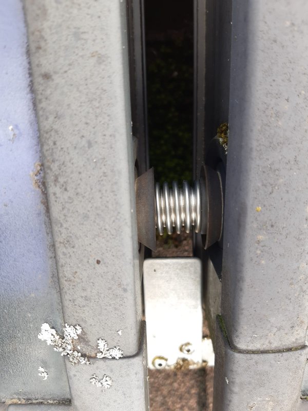

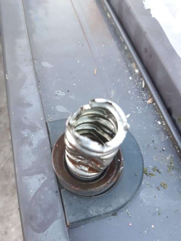

J'ai acheté une maison qui comporte une installation Viessmann avec 2 panneaux solaires thermiques Vitosol 100 SV1 (installés en 2012).
Je suis en train de refaire la toiture et je n'ai pas réussi à désolidariser les panneaux pour les déposer. J'ai décidé de meuler les raccords pour les enlever une fois au sol. Problème : même à la pince, en forçant, je n'arrive pas à les retirer - même si maintenant ils tournent. J'ai mis un peu de w40 mais ça ne fonctionne pas mieux ... Auriez-vous des idées ?
Merci de vos retours !
Raccord sur l'installation - avant démontage : Raccord sur l'installation - tentative à la pince : Raccord sur l'installation - tentative à la pince :

il ne s'agit pas par hasard de filetages à gauche ?

C'est des Nipples ;
"(Plomberie) Pièce cylindrique facilitant la jonction et l'étanchéité entre deux sections de radiateur en fonte, existant principalement sous deux formes : biconique pour des éléments maintenus par tige filetée, ou à double filetage inversé pour un vissage direct."

Merci à tous pour vos réponses et le fléchage vers les messages qui ont déjà traités le sujet. En effet, ca semble bien être ça ...
Ne reste plus qu'à savoir comment les enlever, je vais essayer de contacter @fotourefair
Mais si vous avez des idées, nhésitez pas !

percer 2 trous dans la chose, pour prendre une clé à ergots...

Bonne idée mais il n'y a pas de filetage. Il faut tirer dessusYELLOW WHEELY BIN a écrit : ↑mar. sept. 30, 2025 20:45 pmpercer 2 trous dans la chose, pour prendre une clé à ergots...

précisément - d'où présence de joints toriques.
La rotation (dans le plan horizontal) de la clé va appliquer un double tirage sur les 2 bouts, qui doivent ensuite se déboîter simultanément.

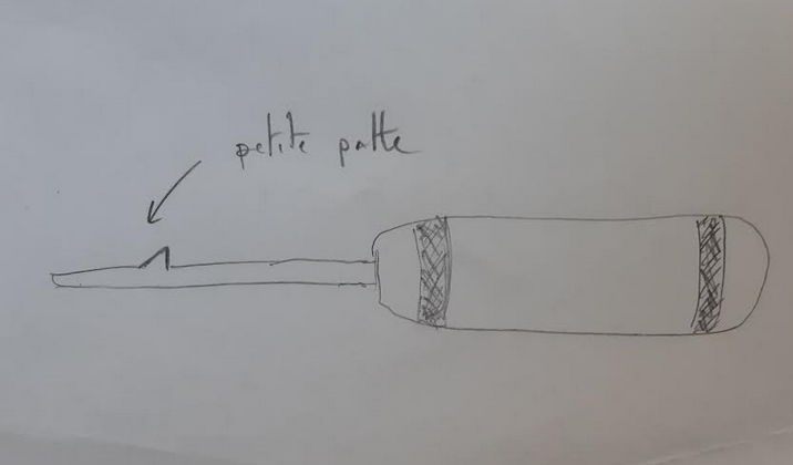

Les bouts sont sectionnés - j'ai du les couper pour descendre les panneaux. Ils tournent déjà mais ne se déboîtent pas.
Je pansais plutôt à l'utilisation d'un outil de ce type, pour l'enfoncer dans le raccord et pouvoir faire pression sur le rebord en tirant dessus.
Je l'ai dessiné. Je ne sais pas si ça existe ... Sans doute que oui mais il faudrait que je sache comment ça s'appelle !

Zut ! alors, maybe un extracteur d'embrayage etc.
