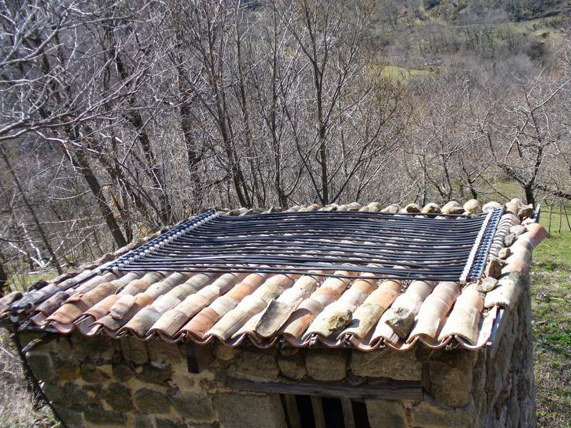

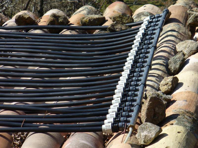

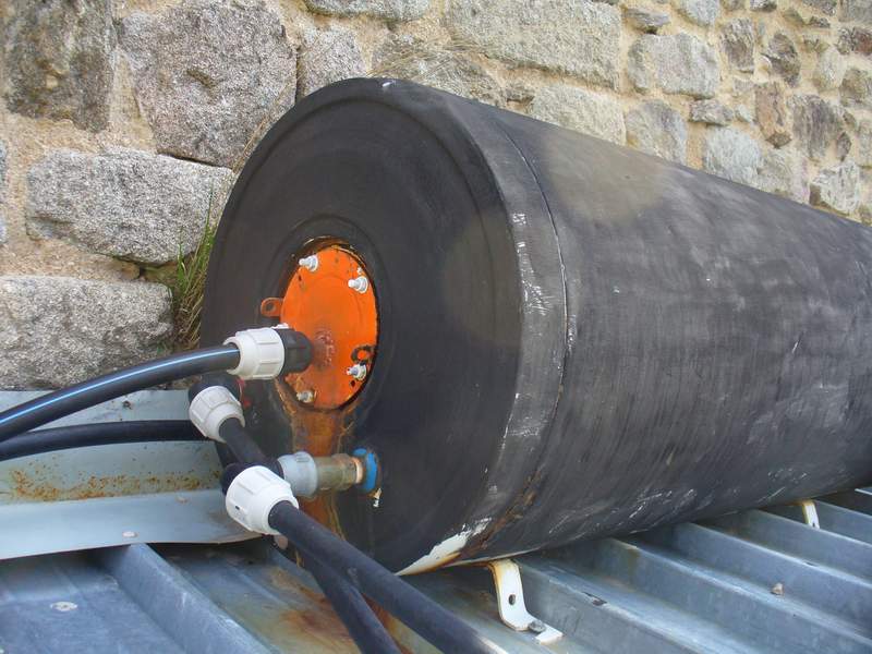

Voici quelques photos de mes premiers systemes solaire c'est du tout petit prix, super éficace, et éxtrèmement facile a metre en oeuvre...La conectique « Plasson » est tres suable dans le temps, les tuyaux 25 mm 6 bars et les clarinettes se trouvent dans toues les jardineries qui se réspecte.
Photos n° 1 et 2 chaufage spa / petit bassin
La circulation de l'eau est assurer par une pompe reliée a un thérmostat, lui meme conecter à une sonde situer sur le « panneau »
La temperature est superieur à la : valeur du thermostat et la pompe se déclanche.
Résultat : une jolie douche d'eau chaude a la température souhaitée au dessus de ma tête.
Ps : il est important de disposer un clapet anti-retour entre la pompe et le panneau
Photos n° 3, 4 et 5 le bain d'eau chaude
La circulation de l'eau est assurer par thermosiphon, l'eau la plus chaude monte dans le ballon de stocage « récup »et repousse l'eau la plus froide hors du ballon...et ca chauffe!
Seul une troisieme connection « pour la sortie de l'eau chaude vers le bain » et un clapet anti-retour en amon du panneau on été ajouté.
Le systeme du bain fabrique 150 l d'eau chaude entre 40 et 50° en été et reste disponible la nuit venu, c'est amplement sufisant pour se laver et jouer avec l'eau. Moralitée: nous sommes tout propre les jours ensoleillés
- n°1.JPG (118.61 Kio) Vu 2037 fois
- n°2.JPG (85.79 Kio) Vu 2039 fois
- n°3.JPG (78.14 Kio) Vu 2037 fois

ma première idée sur le solaire était identique à la votre mais ...
Pourquoi le montage avec autant de clarinettes ?
le nombre de raccords et clarinettes aurait pu être diminué en effectuant qq allers retours des tuyaux (ce qui revient à moins de circuit en // mais des circuits plus longs ...)
Il ne maque plus que les les bouteilles platiques autour des tuyaux , pour avoir un système peu cher et encore plus efficace (EN ETE :D )

merci Pierre 07 pour ton commentaire,
il est vrais que j'aurais pu faire des economies sur les clarinettes,et avoir de plus grandes longueurs, mais pour ce qui est des bouteilles plastiques, peus-tu préciser ? Tu penses a des bouteilles "pet" de 1,5 l ? Le gain d'enregie est' il sinificatif ? As-tu éfectuer le test ?

bonjoura tous,
je te repondrai que oui ! le gain avec des bouteilles de PET est tres impressionnant. C'est un peu "chiant" de les preparer et de les enfiler sur le tuyau, mais le resultats est a la hauteur... effet de [s]bouteille[/s] serre ...
Mais, car bien entendu il y a un mais ... les bouteilles n'aiment pas les UV et apres une saison, elles deviennent cassantes presque comme du verre. Je pense que la montee en temperature n'arrange rien non plus et s'ajoute a l'effet des UV.
Un dernier truc ! si tu essayes, je ne peux que te conseiller de pousser et "clipser" le goulot de la bouteille dans le fond de la suivante et ainsi de suite.
2 raisons : le rendement est encore meilleur et surtout ca "chante" beaucoup moins au vent .... Les meilleurs bouteilles etant en verlan les "lacocaco" de 2 litres car le fond est plus "plat" et se prette mieux a etre decouper a la scie cloche, permettant ainsi une bonne etancheite grace au "bourrelet" du goulot.
Fais-nous une photo si tu essayes, je n'en avais malheureusement pas fais a l'epoque des essais avec les gosses. Je chauffais ainsi, avec un tuyau d'arrosage et une petite pompe, la petite [s]piscine[/s] pataugeoire de 2 m de diam des gosses. Tres bon truc a montrer aux gosses car ils ont vite compris qu'il fallait mettre la pompe en route le matin aux premiers rayons de soleil s'ils voulaient avoir une eau agreable en fin de matinee ...
