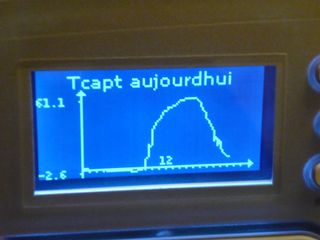

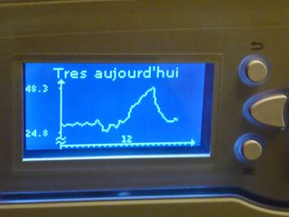

Bon alors Ville, il n'y a pas à dire il faut vraiment que je rachète une sonde PT1000 histoire de voir ce qu'en dira ma régulation, c'est mon plombier qui va pas être content...
Sinon, je ne sais pas si c'est très intéressant mais je donne quand même l'info :
avec 12 m² de capteurs tubes et un ballon 1000L avec échangeur ecs instantané, voici le bilan de la journée :
Le solaire fonctionne vraiment super bien et en jouant sur l'inclinaison des tubes, j'ai quand même gagné plus de 10°... mais bon il me reste un très gros problème à régler....
Bonne soirée

je reprends le calcul,
il faut 1 calorie pour élever 1 litre d'eau de 1 degré.
1,16 watt = 1 calorie
température capteur -température retour = température d'eau transmise au ballon. degré transmis. ( souvent 15-20°)
pour déterminer la quantité d'eau
débit x temps = volume
6l/min x 60 minx Nbre heure fct pompe solaire = volume
actuellement mise en route solaire 10h00
arret solaire 17h00
soit 7 heures.
6x 60x 7 = 2520 L
2520 x 15 = 37800 calorie x 1.16 = 43848 watt emmagasiné !
je part d'un principe de débit fixe !
ps: désolé c'est pas un M3

- YvesBr
- Messages : 1421
[quote="vile-coyote"]
Sur un aspect théorique, 1 calorie = 1,16 Watt-heure (Wh).
Les Watts mesurent une puissance instantanée.
Ton hypothèse d'un DT constant à 15°C est adacieuse. Cela voudrait dire que tu reçois un ensoleillement constant. Je trouve l'hypothèse optimiste.
Si tu avais accès à la moyenne du différentiel de température, se serait plus judicieux.
Yves
Yves
