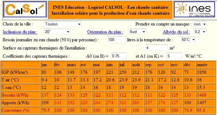

Avec calsol, sur Toulon, on arrive à 82% de couverture avec 2m² de panneaux pour 100l d'eau par jour à 50°(soit environ 1500kwh), malgré cela, il ne faut pas s'attendre à des miracles. Plus on est un gros consommateur, plus c'est rentable

Pour la production simulée par calsol ... elle me semble largement surestimée ... 100% d'apports en février .. même ici c'est pas possible !!!
