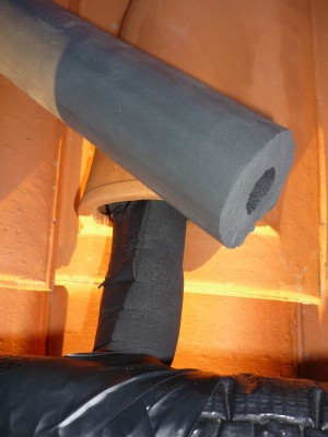

Chose promise chose dûe... Je vous mets les photos...
des écarts de près de 2 cm....
Du coup cela m'a permis de comparer l'armafl HT et l'armafl AC et je peux vous dire que cela n'a rien à voir.... Rien qu'à le couper on voir la différence....
Je dirai même que je préfère le HT standard plutôt que celui qui était avec mes lignes annelées, il est beaucoup plus dense d'ailleurs je confirme ce que j'ai déjà dit, j'en ai juste au départ des capteurs et il n'a pas bougé lui et aussi un peu plus loin et pareil... Je crois que l'épaisseur joue aussi un rôle très important puisque c'est elle qui va déterminer l'écart de température entre l'ext du manchon et l'extérieur
Si certains veulent des photos de l'armafl AC et du HT, je peux...

Quelques commentaires supplémentaires :
- Le scotch qui est sur les liaisons solaires est du scotch kflex isolant et manifestement il n'apprécie guère l'extérieur... de même pour l'isolant standard mis par mon pl.... en pénétration de toiture sur la 2e photo
- Il y a d'ailleurs sur la 2e photo le HT 19-28 et il y a une sacré différence de densité avec le AC
- pas mal par contre, le scotch fourni par viesmm... plus discret que le scotch calorifuge
En tout cas, si c'était à refaire, 19 d'épaisseur pour l'isolant extérieur serait le minimum....

Salut à tous,
Puisque vous parlez isolation, j'aurai une question concernant les liaisons entre les capteurs solaires. J'ai des capteurs TOPSON montés les uns aux autres par des raccords laiton d'environ 5 à 10cm de long. Ces raccords ne sont pas isolés sur mon installation. Pensez vous que cela soit préjudiciable pour le rendement de l'installation ? Est ce que ces petits centimètres non isolés occasionnent des pertes non négligeables ?
Pour le reste des conduites, l'installateur les a recouvert d'armaflex haute température. J'ai noyé le tout dans l'isolation des combles. (120mm au dessus et 100mm de laine de roche dessous). Pour la colonne descendante, faite en conduites de cuivre diamètre 22, isolée par le même armaflex haute température, je l'ai sur isolée avec une couche d'armaflex non haute température, épaisseur environ 20mm.
