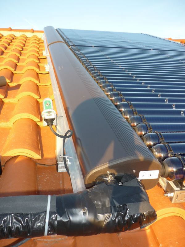

Chose promise chose dûe... Je vous mets les photos...
des écarts de près de 2 cm....
Du coup cela m'a permis de comparer l'armafl HT et l'armafl AC et je peux vous dire que cela n'a rien à voir.... Rien qu'à le couper on voir la différence....
Je dirai même que je préfère le HT standard plutôt que celui qui était avec mes lignes annelées, il est beaucoup plus dense d'ailleurs je confirme ce que j'ai déjà dit, j'en ai juste au départ des capteurs et il n'a pas bougé lui et aussi un peu plus loin et pareil... Je crois que l'épaisseur joue aussi un rôle très important puisque c'est elle qui va déterminer l'écart de température entre l'ext du manchon et l'extérieur
Si certains veulent des photos de l'armafl AC et du HT, je peux...

Quelques commentaires supplémentaires :
- Le scotch qui est sur les liaisons solaires est du scotch kflex isolant et manifestement il n'apprécie guère l'extérieur... de même pour l'isolant standard mis par mon pl.... en pénétration de toiture sur la 2e photo
- Il y a d'ailleurs sur la 2e photo le HT 19-28 et il y a une sacré différence de densité avec le AC
- pas mal par contre, le scotch fourni par viesmm... plus discret que le scotch calorifuge
En tout cas, si c'était à refaire, 19 d'épaisseur pour l'isolant extérieur serait le minimum....
