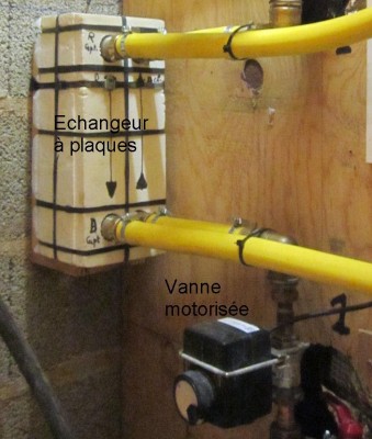

Faudra que je modifie mon CR, j'ai remplacé l'échangeur à plaques de récup (chaudière gaz) par un autre trouvé sur theboncoin (merci remi) pour être plus réactif en charge plancher. Aucun changement au schéma hydraulique du CR. Voir PJ.

Salut Patrick[quote="patrick07"]Salut Michel,
J'aime bien tes flexibles !!!
Quelles dimensions et nbre de plaques ton nouvel échangeur ?
Merci.[/quote]
J'aime bien les détournements d'utilisation pour ces tuyaux. Ça fait un moment que j'utilise sans pb vu les températures
Reste à les isoler ...
Pour les dimensions : H: 310 mm x l: 110 mm. Pour l'épaisseur et le nb de plaques, faut que je regarde. Il vient en appoint de la réserve tampon. Pas le temps ce matin, je pars en balade.
Merci.[/quote]

salut à tous
pour compléter la réflexion de Michel : "j'aime bien le détournement des tuyaux...", une bonne partie de mes conduites sont du tuyau hydraulique sauvé de la poubelle dans ma boite (pression d'éclatement 800 bars...) diam int. 13 . Pas de dépôt intérieur et une bonne capacité d'isolation thermique, d'où moins de besoin d'isolation (il y a quand même de l'armaflex 19 mm dessus (1,5 euro le m chez mon voisin artisan). Le diam 13 suffit, j'ai peu de longueur et un débit total faible : 4 l/m maxi pour 10 m2 de capteurs tubes.
bonne semaine
Charles
bonne semaine
Charles
[quote="charles85"]salut à tous
bonne semaine
Charles[/quote]
Bonjour Charles,
Il est bien question de flexible hydraulique caoutchouc avec tresse Acier ?,
Personnellement j'hésitai en pensant que le caoutchouc se dénaturerai et augmenterai le risque de boue. A première vue cela n'est pas le cas, Merci pour l'info.

Re.
Balade terminée. Après vérif, échangeurs 34 plaques.
On verra à l'usage ce que ça dit ...

@bertrand
salut
c'est bien du tuyau hydraulique à tresses acier qui supporte hautes temp. de circuit d'huile, j'ai vu jusqu'à 130°
quant à l'utiliser à l'eau chaude, il y a même moins de dépots que sur un cuivre
je l'ai surtout utilisé parce que coût zero et pour voir ce que ça pouvait donner
le seul souci en auto-vidange, c'est l'obligation d'un support costaud pour éviter les "bananes" qui gardent de l'eau, donc j'ai fait des canalisses métalliques
amicalement solaire
Charles
salut

[referp=72661;quote="charles85"]@bertrand
salut
quant à l'utiliser à l'eau chaude, il y a même moins de dépots que sur un cuivre..
Merci Charles pour de retour d'expérience qui me sera grandement profitable
