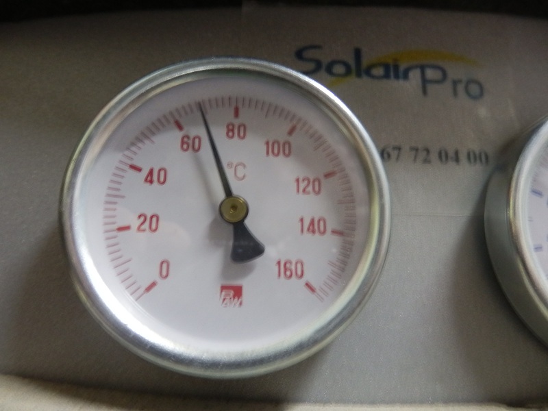

mes capteurs m'indiquent les valeurs suivante
sorti capteur sonde 1 sur régulateur: 52° celui de mon voisin même orientation 110°
sonde 2 sur ballon sur régulateur: 51°
entée ballon thermomètre: 65°
sortie ballon thermomètre: 45°
j y comprend rien mon voisin a un capteur qui monte a 110° et l'eau de son ballon est a 70°
moi mon capteur monte a 52° température de mon eau a 60°

[quote="mikael6002"]salut
ton thermomètre rouge et a peut prés 70° sur la photo.
bonne soiré[/quote]
oui scuse j'avais pas fait attention que le thermo passsait de 20 en 20, effectivement 70) au therm rouge d'arrivée du liquide, comme sur la photo

sorti capteur sonde 1 sur régulateur: 52° sonde 2 sur ballon sur régulateur: 51°
tes T° n'ont pas été prises au même moment. On le voit sur ta regul: photo 1, ta pompe est en marche (petit soleil affiché). Donc ton panneau est au moins a 56°. Photo 2, ta pompe est à l'arret (plus de petit soleil). J'ai également une regul steca.
entée ballon thermomètre: 65°,sortie ballon thermomètre: 45°
Les thermometres du groupe de transfert sont la uniquement pour voir la différence de t° entre aller et retour, donc la chaleur captée (selon moi).
Tes panneaux peuvent etre a 90°, ton ballon à 25°, dans ce cas, ton entrée ballon sera genre à 60° et ton retour à 40°. Et la nuit, ils indiqueront genre 25° suivant l'isolation de tes tuyaux (= +ou- la température de ta piece)
enfin, 1 bar de pression, c'est pas beaucoup. On est plutot a 2 normalement. Et oui, elle varie, un peu (chez moi 0.1-0.2) en f° de la t°
Quand a la t° d mes panneaux, je regarde le matin et le soir, du coup, je ne peux pas trop te dire.
Et ton systeme a l'air de bien fonctionner.

[quote="barnab"]sorti capteur sonde 1 sur régulateur: 52° sonde 2 sur ballon sur régulateur: 51°
tes T° n'ont pas été prises au même moment. On le voit sur ta regul: photo 1, ta pompe est en marche (petit soleil affiché). Donc ton panneau est au moins a 56°. Photo 2, ta pompe est à l'arret (plus de petit soleil). J'ai également une regul steca.[/quote]
Les photos ont été prise a quelques seconde d'intervalle le temps de faire des photos non flou, le régulateur a varié très rapidement ce qui m'a un peu etonné, je pensé pas que la t) varie si vite
[referp=78646;quote="barnab"]
La préssion doit elle varier avec la t° ?
