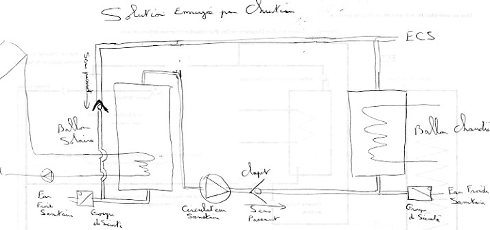

Bonsoir Cargo et tous,
Tu as la première solution qui consiste à ajouter une canne dans le ballon Electrique ou chaudière (Ce que j'ai fait) et la solution de Christian dans un autre post, qui me semble être une alternative.
(Désolé, le shéma de la solution de christian a été fait très rapidement, j'espère qu'il est suffisamment lisible)
La vanne d'arrêt du groupe de la chaudière ou du ballon électrique doit bien entendu être fermée lorsque les ballons sont en série.
Le retour "froid" devrait être idéalement réinjecté au milieu du ballon solaire, à condition de disposer du piquage adéquat :-)
Modifié en dernier par Balajol le lun. oct. 01, 2012 20:08 pm, modifié 1 fois.

la canne, c'est pour que cela stratifie plus vite ? Il faut faire sauter le brise jet pour la mettre en place, c'est peut-être pas simple ?
Ensuite, il y a la logique de commande d'un circulateur pour transférer les volumes d'eau.
En chauffage électrique, on ne chauffe qu'une fois par jour en heure creuse, il peut y avoir un transfert en fonction de différentes sondes judicieusement placées juste avant de lancer la chauffe électrique de la nuit.
En chauffage gaz, le chauffage est en quasi en temps réel. Le préparateur est remis en chauffe dès que la température baisse, avec une puissance importante. Pas de période disponible pour transférer l'eau chaude. La logique de commande me semble pas évidente ...

Bonsoir Cargo,
la canne est à l'origine pour permettre un transfert par thermo siphon, mais les conditions de hauteur, Delta T assez important, diamètre des tuyauteries doivent être remplies. (Pas de brise jet à modifier)
La Logique de commande du circulateur est très simple, pour moi 10 °C de delta t, démarrage du circulateur (Ce qui correspont sensiblement à la différence de T° Haut ballon- Bas ballon. Arrêt à 5 °C (Mes sondes sont externes , léger retard.)
Pour la chaudière , réglage ECS entre 45 et 55°C, l' hystéresis fait que la chauffe ne redémarre pas si T° > 34 à 39 °c selon valeur paramétrée.
Je prévoie aussi de tromper la regul de la chaudière en remplacant la sonde par une résistance qui simule une T° de 60 °C (relai temporisé, commnandé à distance)
