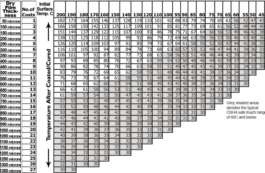

OK, je comprends mieux
a la place du plastique, on peut utiliser un vernis à peindre à base de nanoparticules qui fait passer le soleil et est opaque aux longueurs d'onde infrarouge (émission de chaleur de l'ardoise)
Avec 4 couches, cela permet d'augmenter jusqu'à 40° le substrat (ardoise)
Voici l'abaque.
Il faut lire sur une horizontale corrspondant aux nombres de couches la température de surface qui est ausi la température initiale que l'on a sans le vernis et au haut/ en remontant la verticale, on obtiend la température sous le vernis
la zone grisée montre les températures pour lesquelles on peut toucher sans se brûler.
Bien sur, si on utilise un booster de ce type, il faut aussi isoler côté intérieur sinon le grenier se transforme en rotissoire
