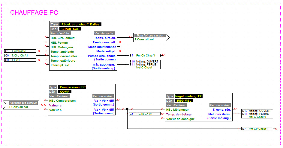

En attendant l'arlésienne (mon CR)
Voici une modification du systeme de gestion des PC. J'ai essayé et adopté le fait de ne plus arreter la circulation dans les PC. Je gère donc via une sonde d'ambiance une consigne (jour ou nuit pour le mode reduit) mais j'ai complété la fonction de base qui stoppait la circulation une fois la consigne atteinte par une fonction "mélange" qui maintient alors l'allé vers les PC à 25°.
C'est vraiment mieux coté confort car les planchers sont toujours chaud un minimum et coté consommation d'energie c'est aussi plus efficace.
Voila ce n'est pas une grande nouveauté mais un petit retour d'expérience.
Je mets aussi en piece-jointe la prog de l'uvr1611 pour faire ca, si ca peut donner des idées a certains.
Amicalement.
Amicalement.

J'ai une modification à faire pour mon PC (remplacer la vanne mélangeuse par un circulateur) et ton idée me plaît bien, je pense que je vais l'adopter, car j'ai remarqué que la température de dalle diminue plus rapidement entre les petites recharges que si je la maintiens à température.
A+++
A+++
- monteric
- Messages : 1785
Salut Gaspi,

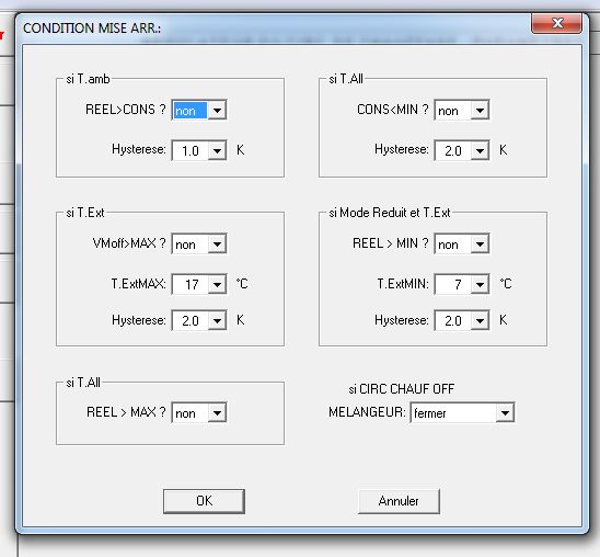

Sur l'uvr1611 j'utilise une fonction "regulation du circuit de chauffage" qui, si tu utilises a la fois une sonde extérieur et intérieur, stop suivant la consigne donnée en temperature ambiante (c'est ce que j'ai choisi mais ce n'est pas obligatoire) !
Il faudrait que je fasse des tests supplémentaire et demander l’arrêt que si la température Allé passe en dessous d'un minimum (c'est ce qui est préconisé) !

Voila, j'ai fait le test en programmant autrement les conditions d’arrêts et ne plus se baser sur la consigne de la sonde d'ambiance.
Bon en fait ca marche mais je pense que ca "mange" plus d'energie car du coup la T° allée est fonction a la fois de la température exterieur, un peu de la température interieur et de la courbe de chauffage mais on ne maitrise alors plus réellement la température ambiante.
Je vais donc revenir a ma "bidouille"

juste pour confirmer ce que dit Eric, il vaux mieux baissé la température du plancher que d'arrèter le circulateur, qui homogènise les température.
Au studio, ou j'habitais avant d'être dans la maison, je régulais la température avec le Millénium, mais je l'ai démonté (pour la maison), maintenant je régule le studio avec un (bête) aquastat règlé à 30°c, sur le retour plancher, ça marche impeccable

Oui avec ça, ta pompe ne se coupera pas, tout simplement.
Bernard, je voulais juste dire que le programme d'Eric fais double emploi a mon sens, et effectivement, il faut éviter l'arrêt de la pompe en saison de chauffe
Eric[/quote]
C'est pour cela que, a mon sens, il faut régler son PCBT avec une température de départ vraiment mini (quand le pas de pose le permet) et les débits, ce qui n'est pas évident et peut être long mais c'est la clé du confort. L'ambiance, dans mon cas servira pour essayer de baisser la courbe en début de journée lorsque j'aurai des apports solaire par les ouvrants, pour moi l'inconfort est là : sonde ext. au nord et apport solaire... c'est tout un un débat !
Quel pourcentage d'influence as-tu programmé pour ta sonde d'ambiance ?
