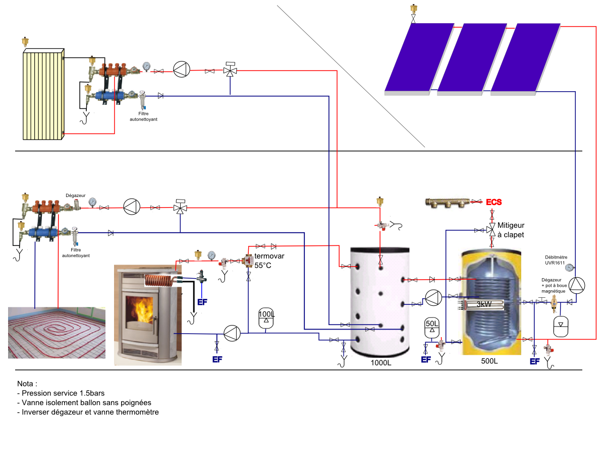

Sinon je vous ai refait un schéma top moumoute !
J'ai un peu changé la partie solaire et je vous propose un schéma en drain back.
Je me suis dit que je pouvais utiliser mon vide sanitaire (1m20) pour mettre une réserve pour faire de l'autovidangeable.
Sachant qu'il y a une bonne longueur entre ballon et capteurs (le ballon est dans le local technique qui sert d'espace tampon au nord et les panneaux au Sud sur le toit), ça me simplifie aussi le circuit entre les capteurs et le ballon car je peux descendre tout droit jusque dans le VS et je peux revenir au ballon par le VS.
Mes questions :
1 - Ca marche un drain back avec une réserve plus bas que le tampon ?
2 - Mieux vaut mettre la réserve en série ou en parallèle ? Dans la bible il est dit que c'est mieux en parallèle mais j'ai un peu peur que les bulles repartent à gauche dans le serpentin plutôt que dans la réserve.
3 - Est ce qu'il manque des accessoires type vanne, purgeur, VE, etc... ?
4 - J'ai un doute sur l'arrivée chaude du chauffage :
Est ce qu'il vaut mieux ne pas repasser dans le ballon et sortir direct du bouilleur sur le PC et les Rad ?
Je me demande aussi si les 2 vannes de réglage des débits sur chaque boucle ne serait pas avantageusement remplacés par une V3V manuelle à secteurs qui partagerait le débit sans trop rajouter de pertes de charges. Mais c'est peut être un luxe inutile ?!
Merci encore pour votre aide.
