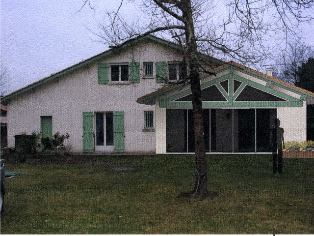

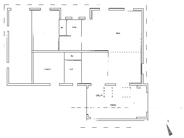

Voici une vue de dessus de la partie rdc de la maison, la veranda se situe en bas à droite sur le plan, on note l'exposition presque plein sud. Sur la photo avec la vue en insertion on visualise bien la forme de la facade sud et le toit classique en tuiles. Pour éviter de suffoquer l'été j'ai un débord de toit de 1 m vers l'avant, nous avons pu tester son efficacité l'été dernier. Par contre la ferme entièrement vitré permet en mi-saison de laisser passer le soleil.
Philippe.
Philippe.
