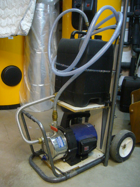

- Messages : 2844
saslut,
pr la pompe perso je le fait avec ca: http://www.castorama.fr/store/Pompe-pou ... 43422.html
et un bidon rempli de glycol.

- Messages : 1017
- Localisation : Rennes 35
j'utilise une pompe du type de celle de le british, tu peux fignoler en interposant un élement filtrant pour stopper les petites cochonneries résiduelles (reste de soudure, crottes de nez ...que sais je )il faut trouver la bonne maille :passoire fine , ou bas nylon
Ce genre de cochonnerie peut bloquer un anti retour par exemple

merci pour les tuyaux et les photos.
j'ai pris la pression du vase d'expansion: 2 bar
arrivé le matin, pression du circuit primaire a zéro, remise a 2 bar, celle ci retombe a zéro dès que le circuit refroidit la nuit.
j'ai plusieurs pentes et contre pente sur le circuit des flexibles, donc achat de la pompe samedi pour faire un bon remplissage.
quelque chose me dit que ce n'est pas aussi facile que ça en a l'air vu qu'il faut pas réinjecter de bulle d'air!
