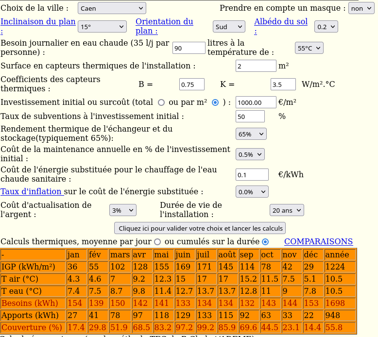

merci pour vos réponses.
La mairie m'interdit de mettre mes panneaux à 60° donc je suis obligé de garder la pente du toit à 15°. Donc, avec un seul panneau de 2m2 et un ballon de 300L est-ce que je suis dans l'erreur ou bien est-ce jouable même si je sais que ce n'est pas l'idéal. D'après la simulation sur ines avec les paramètres ci-dessous
Capture d’écran du 2024-04-01 15-01-11.png (161.35 Kio) Vu 7827 fois
je ne pense pas être trop déconnant. Une consommation en moyenne de 90L d' ECS par jour est à peu près ce que l'on consomme (voir moins).
Ma peur est surtout pour la surchauffe et le choix entre un deuxième petit ballon électrique ou bien une résistance sur le ballon 300L qui ne chaufferait "que' 150L et surtout empêcherait le solaire de faire son boulot si la résistance s'est mise en marche avant...
Marco

Cependant, est-ce qqn pourrait me dire ce qui ne va pas dans mon projet ? J'avoue ne pas tout comprendre : j'ai un toit, une orientation plein sud, un soleil qui tape dessus quasiment depuis 9h du matin jusqu'à 18h (s'il y a du soleil...), pas de masque et certes la pente est faible mais on doit bien pouvoir faire qqchose non ? de rentable peut-être pas mais d'utile peut-être ?
çà veut dire que si je mets un panneau, je n'aurai rien du tout ? même pas de surchauffe ?
Si qqn pouvait m'éclairer car dans le livre de l' APPER, les graphiques ne montrent pas une grande différence d'efficacité pendant la période hivernale mais une grande pendant la période estivale (surchauffe ?).
Merci pour vos éclaircissements.

Dans le sud, ils mettent bien des panneaux thermiques avec une faible pente ? donc cela veut dire qu'ils sont dans l'erreur ?
Certains disent que la surchauffe se gère avec le régulateur : peut-on les croire ?
Il faudrait combien de stockage pour éviter la surchauffe avec un seul panneau de 2m2 ? sachant que je ne suis pas dans le Sud au niveau du temps.
A moins de prendre un panneau encore plus petit ?
Ventura disait que la simulation sur Calsol ne donnait pas de surchauffe particulière avec une inclinaison de 60° et 4m2 de panneaux. Ok. La simulation que j'ai faite avec Calsol, inclinaison 15° et 2m2 de panneaux (+peu de consommation) ne donnait jamais 100% de couverture donc pas de surchauffe. Pas Ok ??
J'ai l'impression que parfois il faut croire Calsol et parfois non.
Je ne mets certainement pas en doute les avis de chacun, qui possède une grande expérience de la chose, mais j'ai l'impression d'être devant des contradictions qui m'empêchent de voir clair et donc de prendre une décision nette.
Merci pour votre lecture et bonne journée sous le soleil :sad:
Marc
