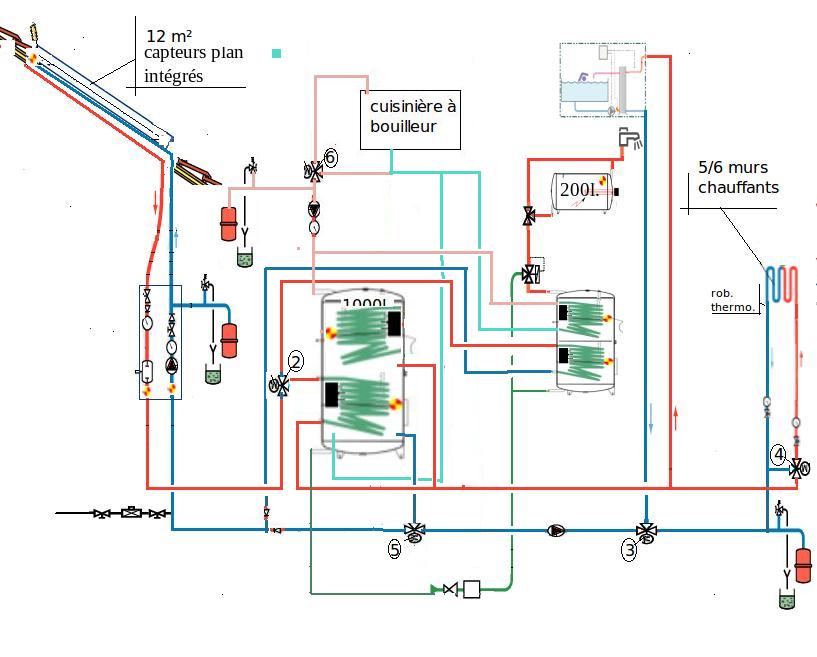

Il faut que tu mettes le bouilleur aussi dans le schéma.
Personnellement je chargerais le ballon de 1000 litres ou l'ECS direct avec le solaire.
Et après je puiserais dans le ballon pour les murs chauffants et la piscine.
Le schéma de Kéké ne te plait pas ? Pourtant il ressemble de beaucoup à tes besoins.

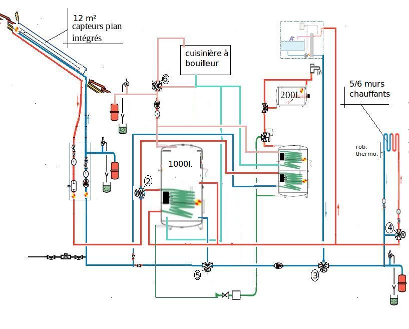

bonsoir, rémi;
le schéma de kéké est très intéressant; il m'a permis de modifier la façon d'utiliser la réserve; mais c'est ssc, et je préfèrerais des msd;
mes murs solaires seront en terre-copeaux d'une quinzaine de cm, et bien plus long pour commencer à restituer la chaleur qu'une dalle béton de 6,7 cm.JE voudrais donc déjà chauffer ces murs et ensuite faire une réserve.
sinon, voici la suite de l'instal avec le bouilleur

Une idee: as-tu vraiment besoin de 2 stockages d'energie: le ballon et les MSD? Fait un petit calcul de l'energie que tu vas recuperer avec tes panneaux par rapport a la capacite de ton stockage. Il est possible que les MSDs seuls suffisent. Ca peut simplifier ton installation (moins de travail, moins d'investissement, plus de fiabilite).
Sylvain.
Sylvain.

Depuis le début, je me dis que je suis miraud
J'avais bien lu MSD ... et D c'est direct.
Alors que je vois les calories solaires d'abord sépuiser dans le serpentin du 1000 litres avant d'aller aux murs
Si l'échange est bon dans le ballon, tu vas même finir par puiser des calories dans les murs pour les envoyer dans les panneaux.
Et là je rejoins Sange : MSD ça veut dire qu'on stocke dans les murs.
Un éventuel surplus peut ensuite être dirigé vers l'ECS ou un stock ballon.
C'est ce que j'ai envisagé si tu retrouves ça dans mon post un peu plus bas
J'édite immédiatement pour préciser que tout comme moi, tu as besoin du 1000l pour engranger les calories de la flambée de bois.

bonsoir, silvain, thermitch,
à silvain: c'est sur; au départ j'avais prévu 14/16m² de capteurs; mon achat d'occas fait que je n'ai plus que 12m², et ils devraient être absorbé sans problème par mes murs; si ce n'est pas le cas je pourrais toujours modifié par la suite.
à thermitch, ce n'est plus tout à fait du psd, mais ce n'est pas non plus du ssc.On reste en directe même si l'on passe par la reserve pour rejoindre les murs.
et je ne me retrouve pas dans la même situation que toi, où j'ai de l'eau glycolée.
et je ne vois pas d'autres solution pour gérer une réserve en étant en msd.
j'aimerais effectivement avoir une réserve pour le bouilleur. L'intéret que je vois de cette réserve pour le bouilleur c'est en demi saison où une flambée le soir suffit mais avec un chauffage central, c'est vite l'étuve. si réserve, seul la cuisinière apportera un peu de chaleur, la reserve montera en température; et, où elle servira le lendemain si le temps est maussade, ou elle ira vers la piscine.
donc, je crois que je vais me tourner vers cette solution.

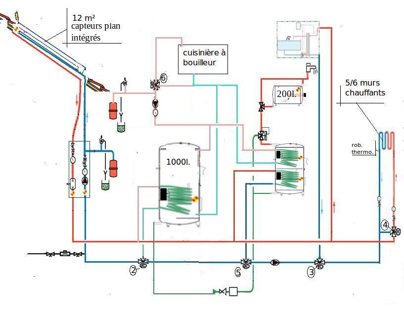

1 Tu les récupères comment les calories du ballon pour les envoyées dans les murs? En passant par les panneaux? EDIT: non ça passe pas
2 Avec le bouilleur tu chauffes en même temps l'ecs et le tampon, il doit manquer qqchose.
Edit: essaie avec 2 électrovannes au lieu de la V3V n°2
Re edit: il en faut 3

salut, valdrede
tu as l'oeil
c'est ça de vouloir aller trop vite.
pour le 2, y'a qu'a rajouter une v3v;
mais pour le 1; ça va pas; il me faut rajouter accelérateur, vase, clapet anti retour...
hors, en choisissant cette alternative, c'était pour simplifier; et finalement je me retrouve dans la même situation que le schéma précédent avec la même armada .HA, C'EST PAS SIMPLE.
IL ME FAUT TROUVER UNE AUTRE SOLUTION.
en tout cas, bravo pour vos réacyions trés enrichissantes
tu as l'oeil

je n'avais pas lu la fin de ton poste:
[fade]Edit: essaie avec 2 électrovannes au lieu de la V3V n°2
Re edit: il en faut 3 Confused[/fade]
je ne sais pas trop a quoi sert des électrovannes, mais ca ne remplacerait pas l'accelérateur.
pour envoyer l'eau chauffée par le bouilleur dans murs ou piscine.
