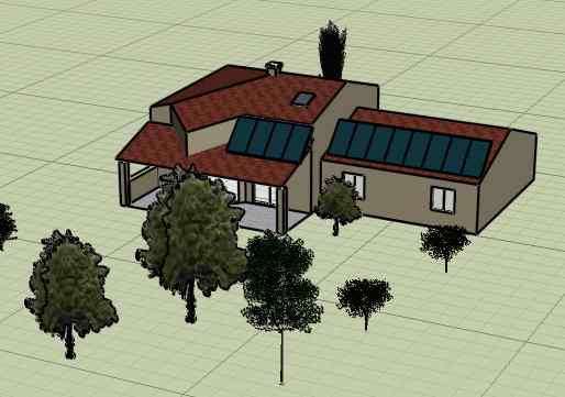

Avec 4 séries de 3 panneaux, en faible débit, je crains qu'il ne soit difficile d'avoir une bonne répartition entre les séries. Mais il est important de limiter le débit panneaux pour avoir une température suffisante en haut de stock pour faire l'ECS.
Pour l'appoint ECS, est-il prévu de chauffer le haut du stock solaire avec la chaudière (en utilisant l'échangeur chauffage) ? Cela me semble très pénalisant pour le rendement.
Ce serait mieux de pouvoir faire l'appoint ECS (45°C) indépendamment du chauffage (souvent à 30°C).
Pour améliorer la régulation de température de la maison, peut-être qu'il serait bon de prévoir des sondes de température de retour plancher/mur (limites à fixer pour éviter les surchauffes en mi-saison, très probables s'il y a des apports passifs).
Comme déjà dit, je pense aussi que l'inclinaison des panneaux est trop faible.
Pierre.
Pierre.

Vu le dessin des panneaux de cabrule, je pense que les panneaux sont forcément tous en parallèle pour que le réseau soit autovidangeable.
Alors 3 chaines de 4 ou l'inverse ne change pas grand chose.
Pourquoi ne pas mettre les panneaux contre le mur vertical sud (en partie Est- en déplaçant quelques arbres) ? Quitte à en mettre un peu plus pour compenser le moindre rendement en mi-saison - avec un gain sensible sur le coût du support, la production en plein hiver et sur l'esthétique.
Cela limite les surchauffes l'été.
Il est possible de mettre des capteurs en série (l'un au dessus de l'autre)
La hauteur mano de la pompe est moindre.
Mais il faut mettre le stockage plus bas pour l'autovidange.
J'opte personnellement pour un stockage enterré (tranchée isolée + membrane EPDM le long du mur couvert de panneaux)
Enfin, pour ce qui est de l'arrivée de l'eau chaude des panneaux, il me semble possible de la laisser en haut de stockage et de réguler le débit panneaux : si la température sortie capteur est insuffisante, on réduit légèrement ce débit et inversement. Avec par exemple une consigne d'atteindre 5°C au dessus de la température haute du stock.
Je n'ai pas d'outil de simulation précis et validé pour vérifier que la petite baisse de rendement de panneaux est compensée par l'amélioration de la stratification (qui diminue le recours à l'appoint). Les travaux que j'ai lus à ce sujet me semblent aller dans ce sens.
Pierre.
Pierre.
