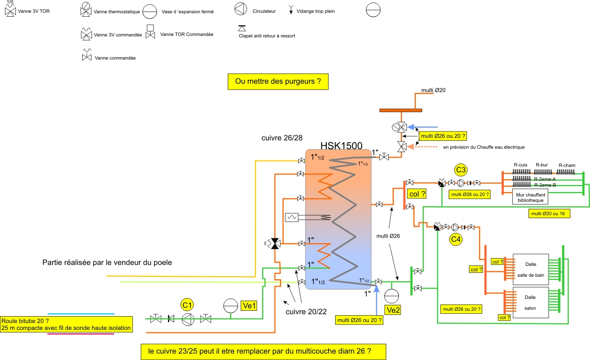

Et voila ... C'est décidé cette fois ca sera le dernier schema (comme toute les fois) :roll:
Donc je me range du coté des : 1 ballon.
Il faut dire que mine de rien ca simplifie un maximum et financièrement aussi c'est mieux.
Donc je retourne a mes études et sort un schéma que je ne manquerai pas de vous faire passer (meme si vous devez en avoir marre, tout comme moi :grin: ).
Bref je prend tout de meme sur un ballon HSK avec eau en instantané (ca simplifie encore : pas de gestion d'un autre ballon, pas de gestion de légionelle ..etc) avec aussi deux serpentins solaires (c'est de base dans le ballon), je vais pouvoir faire un peut de prog avec la gestion de la stratification active.
Merci a tous pour vos commentaires et idées ... je vous tiens au courant.

Et bien voila, c'est fait ... 1 ballon en moins !
En fait je respire, c'est vraiment plus simple, enfin moins compliqué :-D
Bon cette fois j'y touche plus ... enfin j'espere.
Amicalement.
schema 2
schema 2

Je me pose la question suivante, est-ce que le retour poele ne devrait-il pas être plus haut dans le ballon au dessus de l'échangeur solaire.
En effet si le poele fonctionne il va réchauffer l'ensemble du ballon sans laisser de place pour le solaire..
Je regardais le schéma de Kéké, il est vrai que le retour poele ou chaudière est bien en bas du ballon. Mais Kéké a 2 ballons lui....
monteric
Messages : 1785
Localisation : Chavilleu (01)
Message par monteric »
Bonjour Rémi,
Je ne comprends pas vraiment le probleme :-? . Le poêle va bien chauffer le haut, puiser en bas et si le solaire donne il chauffera en partie basse !!!!
Effectivement si je tourne qu'avec le poêle je vais chauffer la totalité du ballon mais heureusement, non ?
Par contre si je fais une prise au milieu effectivement je vais avoir du mal a chauffer tout le ballon avec le poele, il me semble!
Sur ce coup la je ne vois pas de différence avec les deux ballons de chez kéké qui sont "vu" comme un seul...
Si tu pouvais me préciser ton idée Rémi ...

Je suis d'accord avec Rémi, j'ai pensé cet hiver installer un insert bouilleur.
Si je l'avais fait, j'aurai chargé le ballon tampon dans sa partie supérieure, 50% de la capacité du ballon de façon à laisser de la place pour le solaire au cas où.
Ceci implique d'avoir une entrée sur le ballon à la moitié environ.
Daniel.
