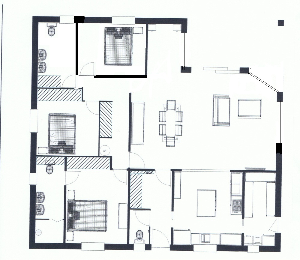

Salut[quote="AD 44"]Salut, j'ai pas pu m'en empecher :-D Désolé.[/quote]Je te rejoins, avec le toit en "casquette" côté sud ou une pergola côté ouest sur le plan initial pour les surchauffes estivales de fin d'aprem :cool:
Bon, faut pas qu'on casse la barraque à Michel
AD 44
Messages : 1389
Enregistré le : mer. janv. 11, 2012 12:39 pm
Localisation : Divatte sur Loire
Message par AD 44 »
[quote="m_you49"] avec le toit en "casquette" côté sud ou une pergola côté ouest sur le plan initial pour les surchauffes estivales de fin d'aprem :cool: [/quote]
Absoluement!
[referp=86850;quote="m_you49"]Bon, faut pas qu'on casse la barraque à Michel[/quote]
D'autant que ma tite modif risque d'être un véritable casse-tête pour le dessin de la charpente :oops: .
Mais l'idée d'aller chercher le sud est primordiale par les temps qui courent!!!
sur l'esquisse initiale (une baie sud-ouest et une baie sud-est), la captation hivernale est moindre (mais jouable), mais surtout la gestion de la surchauffe estivale (notamment dans le 34) est plus délicate qu'une expo plein sud.
Mais bon comme le dit Michel, s'agit pas de casser la baraque non plus.
Si mon intervention était de trop, j'en suis navré.

Salut a tous , Pour la modif c'est trop tard ,le permis est depose et accepter , le fait est que vu la loi du littoral dans ma region ,les permis de construire sont tres dure a obtenir , moi comme la maison de la grand mere est prete a tomber (centenaire ,la maison) le P.C. n'as ete autorise qu'a refaire du neuf sur les fondations existantes .
pour c qui est de la terrasse cote Sud Est ,elle est couverte ,donc l'ete ouverture a l'ombre ,hiver soleil rentrant.
enfin j'espere .
je met le plan meuble :
Cordialement , Michel 34

Message par Michel34 »
j'ai oublie le dessin :roll:

Les WC avec les lavabos ce n'est pas le pied :sad:
surtout en période de gastro :lol:
Tu as un petit local a coté de tes ensemble WC+lavabos, tu ne pourrais pas y mettre le WC ?
Avis éminemment perso bien sur :-D
Tarassac
Messages : 745
Enregistré le : mer. avr. 29, 2009 10:58 am
Localisation : Tarassac 34390
Message par Tarassac »
+1 j'ai les deux, et je trouve plus pratique le WC indépendant, pas pour des questions de pudeur, on en est très loin avec ma femme, mais bon, il y en a quand même un qui est indépendant :cool:

Dommage que tu ne mettes pas plus de vitrages, à Marseillan, avec 20 % de vitrages au sud par rapport à ta surface, tu peux couvrir environ 80% de tes besoins en chauffage pour une maison très basse énergie , et ce sera gratuit entièrement.
Tu ombrages un peu en été, surtout à l'ouest le soir et c'est gagné.

[quote="Ottiti"]Salut
La SdB chambre parental ,je peux le dissimule avec une cloison coulissante a la rigueur (Faire un quart de tour au Wc.
c'et surtout d'eviter de traverser en courant la maison.
:roll:
On mange BIO dans le sud : :cool:
cette piece sera le bureau , ca ne vas pas le faire :sad:
Tu sais ,quand les surfaces sont imposées , on jongle au plus simple et au mieux . meme pas le droit de faire un etage ,ni celui d'augmenter la surface au sol ,malgres le fait que je suis sur un terrain de 4000 M²,je suis beni car j'ai des collegues aux alentours qui on du se resigner a detruire .
meme les terrains d'agrement on leur a interdit les mobilehome , tu as le droit de poser des caravannes (du 1er Juin au 30 Septembre) en etat de se deplacer.Et ca ne rigole pas
:oops:
A+[/quote]

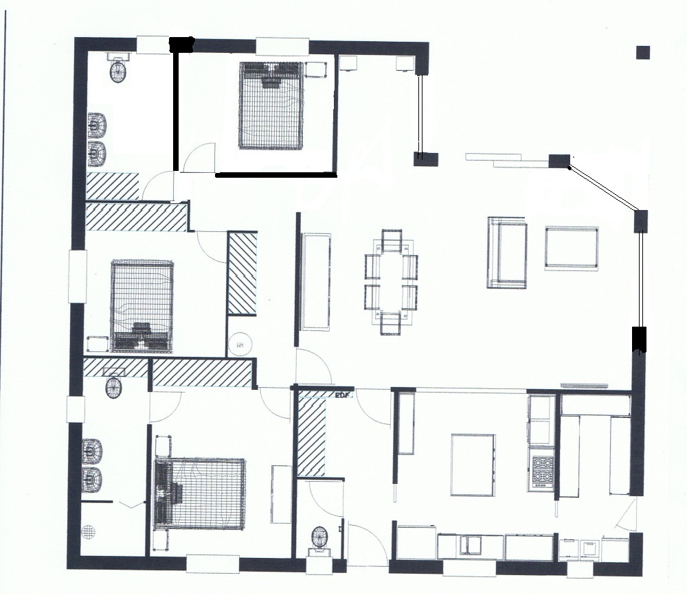

j'essaie encore :lol:
Ca peut peut etre passer sur le PC, le tracé reste le même (bon mis à part la petite baie supplémentaire dans l'angle sud).
