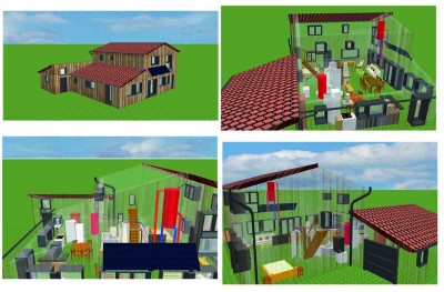

Me revoilà après avoir pris un peu de temps à me renseigner.
J'ai pu visiter l'installation de Michel You (merci à lui!) qui montre que de l'auto-vidangeable fonctionne très bien! J'ai pu discuter avec lui sur les installations en thermosiphons, ça m'a permis d'y voir un peu plus claire!
J'ai aussi appelé Nathalie dans le 48 qui m'a donné pas mal d'infos sur son installation, en plus de son compte rendu.
J'ai envoyé un mail à Pierre Amet avec beaucoup de questions et une demande de calcul. J'attends pour l'instant sa réponse. Mais vu toutes mes questions, je l'ai peut-être un peu ennuyé... à suivre.
j'ai appelé solaire diffusion qui m'a donné pas mal de renseignement sur leur kit en thermosiphon.
Voilà ou j'en suis aujourd'hui, l'étude de mon projet se concrétise. Voici le principe de l'installation souhaité (thermosiphon) :
2 capteurs horizontaux LMT 112 Tinox à 60°, plein SUD.
1 ballon vertical 200L simple échangeur sans résistance situé juste derrière le mur et surélevé par rapport aux panneaux.
1 vase d'expansion.
Le tout acheté chez solaire diffusion.
Pour les détails de l'installation, je laisse solaire diffusion les gérer (groupe de sécurité, dimension du vase, etc...). Je ne devrais peut-être pas demander ça ici, mais est-ce que je peux leur faire confiance?
En tout cas, le gars que j'ai eu au téléphone avait l'air d'avoir l'habitude du thermosiphon.
Je rajouterai à tout ça un ballon électrique standard de 200L.
Que pensez-vous des 2 X 200L? Est-ce correct comme répartition?
En considérant une famille de 4 personnes.
Merci!
