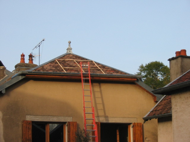

bonjour à tous,
voici une petite idée de ce que je compte faire, j'ai fait un gabarit qui possède les dimensions du capteur (1776x1751 mm), ça passe juste (le bas repose dans la gouttière). Comme le système est en drain back, je devrai faire attention à la conduite inférieure et à la pente par rapport à la gouttière...)
sinon, d'autres points à prendre en compte ?
MICHKO
