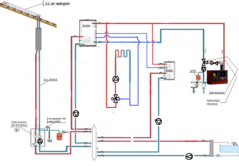

patrick:
j'ai actuellement quasimment tout: les ballons, 5 accélérateurs, les divers vannes(thermique, tor....)la régul., la bouteille n'est peut-être pas encore fabriquée (c'st le fils d'un pote qui doit me la faire et je ne sais pas si il l'a faite).
françois:
il y aura toujours deux accélérateurs qui fonctionneront ensemble:
-solaire et murs
ou -solaire et ecs
ou - solaire et décharge piscine
et idem avec la reserve 500litres.
mes accélérateurs après ma bouteille auront une vitesse plus faible et la section de mes tuyaux, avant et après la bouteille sera la même (cu20/22).
donc débit inférieur après la bouteille.
par contre, pour les msd, j'aurais un accélérateur à vitesse variable afin que le débit des murs soit au pire égal à celui du solaire ou reserve.
thermitch:
pour résumer mon projet;
au départ, j'avais dans l'idée de faire du psd, avec appoint bois séparé; au fil des mois, je me suis dit qu'il était dommage de n'utiliser ces murs que pour le solaire, donc cette cuisinière à bouilleur,
ce qu'il faut savoir, cette maison est relativement bien isolée, en général ( sauf par grand froid sans soleil), lorsque cette cuisinière sera en fonctionnement, elle devrait suffire pour maintenir une température correcte dans la maison. D'où l'idée de ne chauffer qu'une réserve, pendant l'utilisation de cette cuisinière, à plein régime pendant 4-5-6 heures en fin de journée, si le soleil était absent. et le lendemain matin, si le soleil ne s'est pas plus pointé, j'envoie ces 500 litres dans les murs.
sinon, pour régler ces problèmes de ballon, est ce que celà ne pourrait pas être cela?
patrick:
Je ne sais pas le matériel que tu as déjà acheté
françois:
je pense avoir bien compris le fonctionnement d'une bouteille casse pressionLa bouteille etant la base de repartition des circuits , cela peut fonctionner si tous les sous ensembles sont ouvert et qu un deuxieme circulateur vient piocher dans la bouteille , sinon le circulateur solaire enverra comme bon lui semble dans les differents echangeurs au gres de pertes de charges
-solaire et murs
ou -solaire et ecs
thermitch:
tout à fait, et c'est géré il me semble, voir ma réponse du dessus.Thierry, je n'ai pas repassé les dix pages Embarassé mais on avait bien parlé de la gestion de cette bouteille et de l'importance des divers débit primaires et secondaires ? Confus

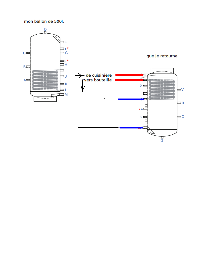

Bonsoir a tous , Thierry
Oui , c est une solution en demi teinte , restera que tu ne pourra pas charger totalement ton ballon au solaire , mais tu ne le souhaitais pas au depart
Si tu choisis cette solution , il faudra bien affiner le schema et certainement ajouter quelques anti retour , le debit entre le circuit echangeur ballon/ bouteille aura plus de debit que le circuit murs du fait de la vanne de melange qui ne ponctionera que ce qui est necessaire , je crains des circulations parasites

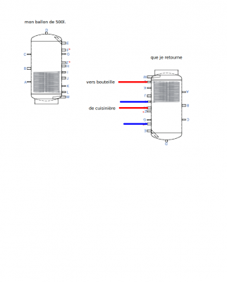

Bonjour a tous , Thierry
Si via l echangeur du ballon , mais plus en direct , avec les elements que tu as , ce serait la solution pour conserver le ballon de 500l en reserve solaire et bois
Quand on vois un schema solaire avec un ballon de 500l , la logique voudrait qu il serve d hydrau accumulateur solaire , ce n est pas ton choix
Au final l important est que ton instal fonctionne , le ballon a l envers reste a mes yeux la solution la plus economique

étant en train d'installer, quelques points à préciser;
-Pour le système bois, François me disait de rajouter une vanne d'équilibrage avec la termovar, c'est également conseillé par le fabricant de ma cuisinière; et, je ne sais pas trop quoi prendre; il existe 2 sortes de vannes: manuelle ou automatique; en manuelle, pour régler le débit, il faudrait un appareil spécial, en auto, le prix est exorbitant. Alors que faire?
-Francois a peur que mon système ai des retours indésirés avec les murs chauffants et sa vanne thermique. Est-ce-que cela ne résoudrait pas cet éventuel problème? avec éventuellement l'ajout d'un clapet anti retour sur cette boucle?
merci encore
thierry
merci encore
thierry

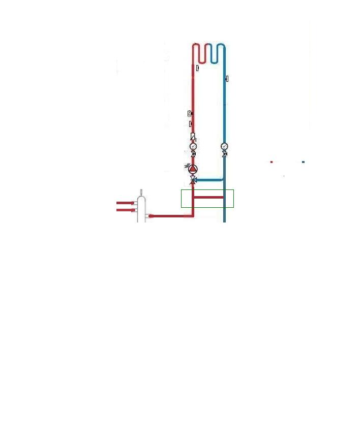

Sur le bi pass de la thermovar , il faut bien une vanne , ça serait trop long a expliquer , tu comprendra en observant fonctionner l affaire , j ai mis une 1/4 de tour a bille , mais pas simple ni precis a regler
Pour le circuit msd , que tu utilises une vanne de melange motorisée ou un simple mitigeur thermostatique , le probleme reste entier
Le debit necessaire a tes capteurs ne sera jamais le meme que celui du msd , donc deux problemes
1 :au mieux ,une partie de l eau en provenance des capteurs va y retourner sans etre refroidie
2 : au pire ,une partie de cette eau va aller ou bon lui semble au gres de pertes de charges
Comme tes differents circuits sont piqués sur la bouteille , aussi bien coté chaud que coté froid , l utilisation d anti retours est inutile , si tu veux bloquer ces circulations parasites , je ne vois qu une electrovanne nf sur chaques circuits
A ce stade , je tenterais le coup sans ev , le temps de voir en details
Amicalement François
- thermitch
- Messages : 4065
Non, non, non
Pas de débit parasite si ...
Le principe même de la bouteille est que tout se gère par un rapport adéquat des débits au primaire et au secondaire.
On en a déjà parlé au cours de ces 11 pages et c'est primordial à maîtriser
ça me fait penser que si ta régule gère la vitesse du circulateur solaire ... ça va coincer

Je viens de penser à un truc; avec ce système en direct, je devrais pouvoir, l'été, faire fonctionner ce système solaire la nuit, pour refroidir mes murs, ce qui serait la cerise sur le gâteau
thierry
c'est bien ce que j'avais compris, mais, c'était plus par rapport à une remarque de luc.Le principe même de la bouteille est que tout se gère par un rapport adéquat des débits au primaire et au secondaire.
On en a déjà parlé au cours de ces 11 pages et c'est primordial à maîtriser Clin d'oeil
ça, j'y avais pensé; et ma regulation ne s'occupera pas de la vitesse de la pompe solaire; celle çi sera en vitesse 1, 2 ou 3 à définir, par des essais, et les autres pompes seront réglée en conséquence .ça me fait penser que si ta régule gère la vitesse du circulateur solaire ... ça va coincer
thierry

Eh ben moi je voudrais bien que l on m explique comment le circuit msd qui sera alimenter via une vanne de melange pourrait caller son debit sur le circuit solaire , fixe ou variable d ailleur
Qui dit vanne de melange , dit melange du primaire avec une partie du retour et ce de façon completement aleatoire suivant la consigne de temperature d entrée , j me trompe ?
